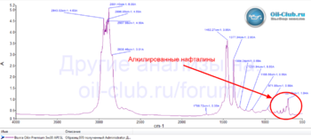

Синтек отжигает, уже в бюджетном Волга Ойл за 1000р канистра, алкилированные нафталины льет :)
Раскрыть
Уже за 700 р.
А общем горькая правда такова: лить сие масло за целых семьсот рублев  мона тока в ДВС на чугунии. На люминии НИЗЗЯ. Ибо сточит фсе за 3-5 тыр. и усе.
Olegich.73 были прецеденты что ли? :) Не должно такого быть.
Утрирую конечно, слизать  трибопленку (возможно) и  стереть металл разные вещи, и мелом это наверно не получится. На 3-5 тыр залить в 1zz аппетитный думаю особого вреда не принесет

Интересно есть в продаже  универсальная  сукцинимидная присадка чтобы в такое масло добавить
Изменено пользователем Olegich.73
Olegich.73 зачем ты это сказал? Сейчас "изучив спрос" тебе всякие Тотеки, Риметы, наделают, разлив китайские бочки по красочным баночкам 250мл. :D
В.И. да точно, аттракцион щедрости от UPEC.

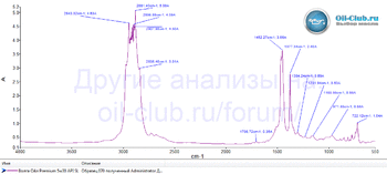

1998659675_VolgaOilPremium5W-30APISLFTIR-gif-607b189c6d0b5e10dce128fe93fd2f17-gif-1131×510--12-28-2024_07_21_PM.png
  28.12.2024 в 14:22, torcon сказал:
Раскрыть
Странно что в дешманские масла добавляют,а в маслах подороже типа синтек премиум с3 их нет
