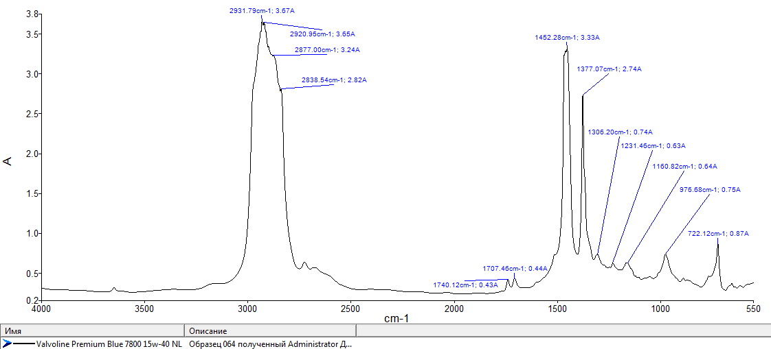

Valvoline Premium Blue 7800 15W-40 свежее
Отличное масло уровня CI-4, наверное этот стандарт лучший в плане долгожительства масла в бензинках МПИ и дизелях без экологии.
Вопрос: сколько стоит 5л и есть ли такое 10w40?
Кому там золы и кальция было много в Волга Ойл? :D
Судя по ИК спектру Фурье минералка. А вот титан 13ppm это уже интересно, маркер что ли или улучшайзер?
Так тут честно указано, что это масло чисто для грузовых дизелей, а не универсальное SL/CF.

До сих пор живем в мире, где в минеральном масле есть минералка?) Это Европа, там состав будет или 100% гидрокрекинг 2 или 3 группы, или с разбавлением высокоочищенной 1 группой. Судя по сере тут 1группы или нет, или очень мало. Термостабильность данной жижы, ее живучесть и ресурс будет выше, чем у половины «легковых» А3/В4.

Вот вам в копилку 2013 год  Корейский  Блю.  Если интересно.
17 минут назад, torcon сказал:
Титан 13.. бор 10, моли 2, маргн 1.. ?! Что этим можно удучшить? Следы чего то??

Представьте себе-есть и эта минералка несмотря на фантастические цифры температуры застывания в анализе в жизни застывает при температуре чуть за -20. Ресурс и у примитивного М-10ДМ в анализах отработки выше, чем у всяких SL, только это не значит, что его стоит лить везде и всюду.
