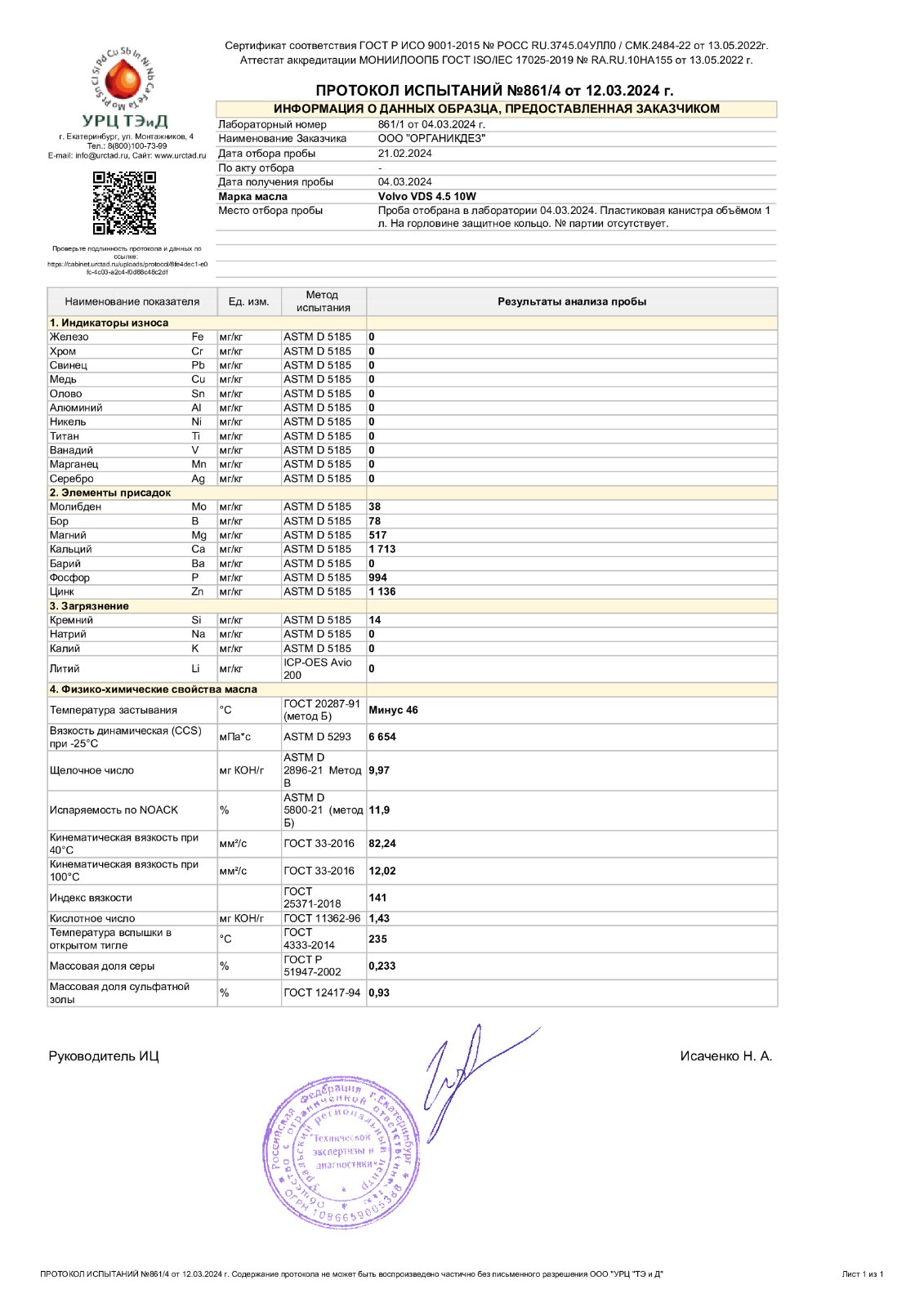

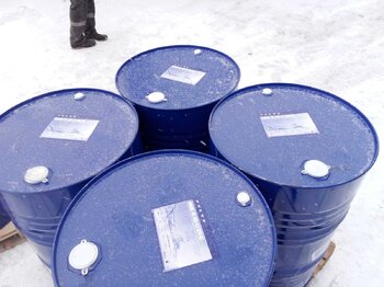

Volvo 10W-30 VDS 4.5 18.10.2023 свежее (бочка)
Volvo 10W-30 VDS 4.5 18.10.2023 свежее производство Mobil Нидерланды за анализ спасибо ООО "Органикдез".
Анализ масла проводил импортер ООО "Органикдез". Компания с февраля 2022г. занимается ввозом масла Шелл из Европы в Россию, только Европейский продукт.
Отбиралось из бочки, ранее эта бочка отгружалась бывшему дилеру Volvo.
Артикулы для  интернет магазинов: нет (за последний год в РФ въехало несколько машин с этим маслом)
Масло заявлено как: VDS 4.5.
Да это оригинал, у нас кто то выкладывал уже такое масло из форумчан
https://www.oil-club.ru/forum/topic/76945-volvo-engine-oil-vds-45-10w-30/
Ранее на форуме выкладывались анализы Пали такого масла, находили разницу в маслах Трак и Констрашн. Это масло идет от объединенного департамента у Вольво который включает себя направление Трак и Констрашн.
@Various, @Sanlis вам наверняка это будет интересен этот анализ.
Vasya- если на первой группе в большинстве случаев серы было бы много, здесь скорее минералка 2й группы + VHVI. Но это нормально для 10W-30. Целесообразное комтрансовское масло. Раньше Ойл Клубни на такие молились и лили в пассажирские авто, считая их крепкими :)
Vasya- По отгрузочным документам с завода прописывается что это полусинтетика, завод Шелл то же эту позицию льёт, с таким допуском: Rimula R5 LE 10w-30, то же полусинтетика.
На вид очень хороший продукт-отличное масло!:good2:

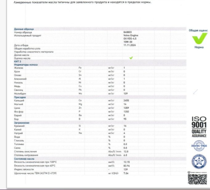

Вот такое "чудо" купили люди  под видом Volvo VDS 4.5 10w30. Будьте бдительны.
Iron_Angel осторожнее со словами, а то читатель подумает что у Органикдеза купили :D
Даа 10W-30 вязкости 16 - такое себе...
Iron_Angel Не очень корректно сюда выкладывать анализ контрафакта...  И еще эта рецептура сейчас уже не актуальна, Mobil с 01.01.2025г. более для Volvo масло VDS 4.5 10w-30 не производит, у нас идет только Volvo VDS 4.5 (Truck) производства Shell, там другой пакет присадок.
Iron_Angel Если масло Вольво надо, обращайтесь. Около 200 бочек этого масла на складе, всё свежее, производства 2025 года.
Вот анализ Volvo VDS 4.5  производство Шелл
Изменено пользователем OrganikDez
Так я же не пишу, кто и где купил. Я сделал анализ и показал в ветке про оригинальное масло, что надо быть внимательным.
И спасибо за свежие цифры.
