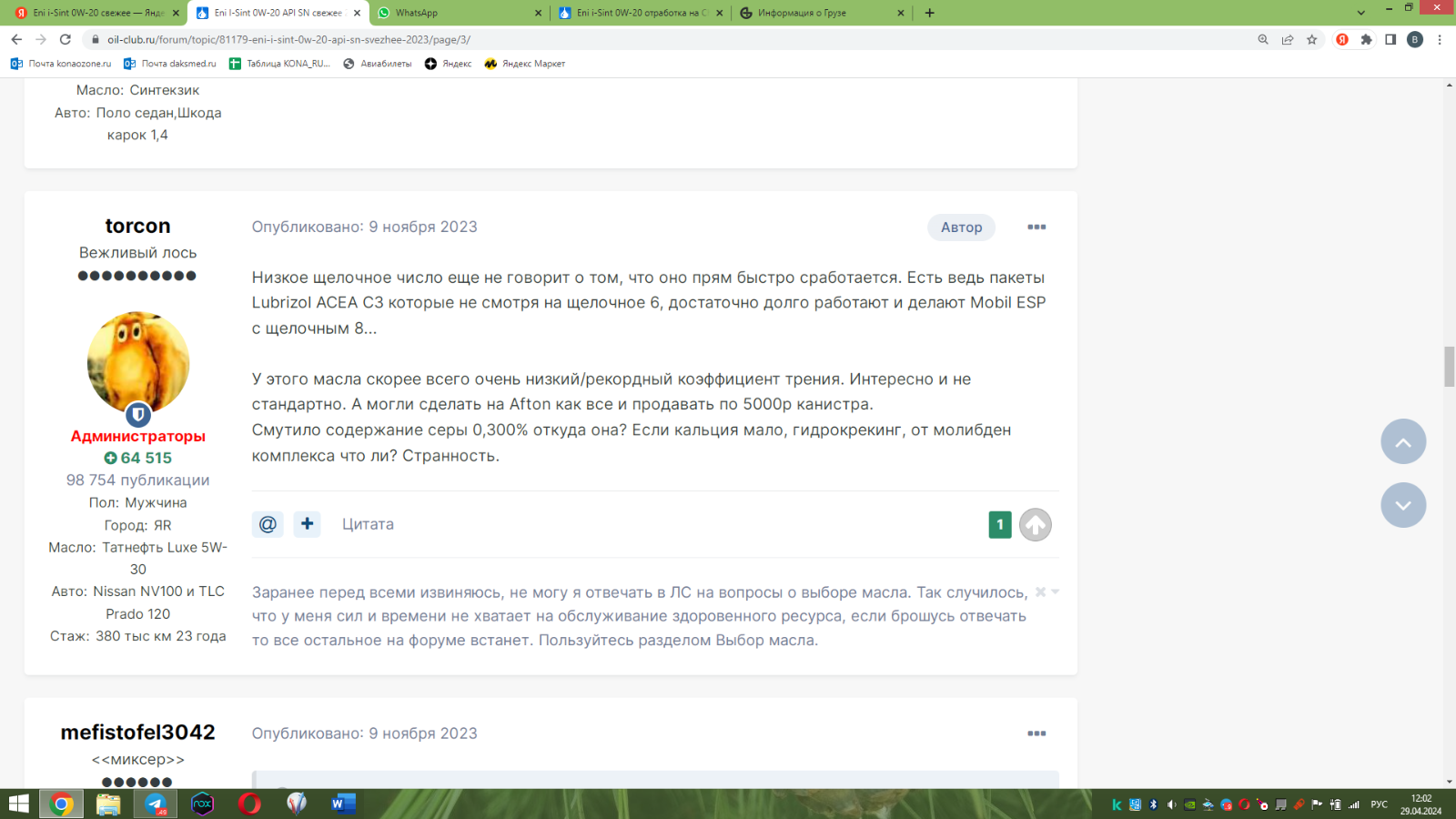

Вот Ваш комментарий к анализу свежего образца.
Я с Вами полностью согласен на счет разной скорости снижения щелочного числа. Очень много "но" как из-за состава пакета, так и из-за мотора/качества топлива.
Но данный вариант масла, не смотря на то, что пакет "интересный" и явно от "большой четверки", что то у них пошло не так при его создании.
Лично мое мнение как форумчанина.
