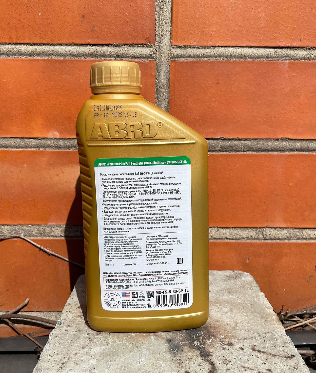

Скорее всего, если это масло действительно из США (миксуется и разливается в США), то оно для продажи в странах ЕС, скорее-всего для Восточной Европы (Прибалтика, как вариант или Польша), поэтому и в литрах.
Судя по фото этикеток, оно больше ориентировано на рынок Северной и Южной Америк, в языках разбираюсь плохо, но вроде там что-то для латиносов написано, кроме аглицкого,  сверху была наклейка с русским языком, ее оторвал, но следы остались:
17 часов назад, skorp777 сказал:
Забавно, что на нашей этикетке пишут срок годности 120 месяцев:)

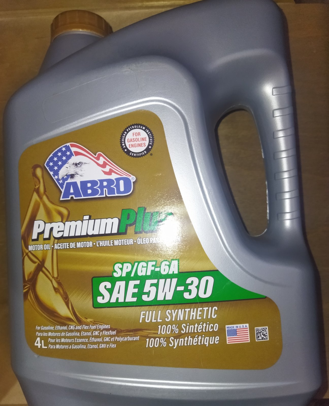

 Заказал MO-FS-5-30-SP-4L  пришло в серой канистре  MO-SB-5-30-SP-4L  полусинтетика, что по анализу в Керету нев. 1.6  можно лить?
Гарик.
уж точно не на зиму.
на зиму надо на 0W-20(30)
а в лето, да на 250 часиков, то сойдёт
Гарик. в Москве? Можно конечно, что нельзя, там скорее всего минералка второй группы, которые в США принято называть Synthetic Blend (полусинтетика). Нормально оно свои 200мч отработает даже зимой. 5W-30 же...
19.11.2024 в 12:21, torcon сказал:
Решил вернуться к вопросу, разглядел все таки MO-FS-5-30-SP-4L  но серая канистра, на сайте ABRO не нахожу в серой канистре, что это ?
обычно так пишут на гидрокрекинге VHVI (в некоторых случаях и на ПАО).
9 часов назад, torcon сказал:
Я не про это, я про то что  MO-FS-5-30-SP-4L  не нахожу на офф сайте ABRO  в мерой канистре. Сомнения в оригинале.
да кто будет подделывать Abro никому не известный. Скорее всего были такие канистры, просто сняли с производства, назвали линейку по другому итд. :)
