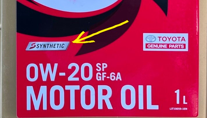

Если это масло гидрокрекинг, тогда зачем производитель пишет на канистре "синтетик" ?
IMG_5645.jpeg.6d0a5c6c3e207243bfe0f9e19089eb60.thumb.jpeg.3bed05d60e5e7c543c0214d281faf5af.jpeg
