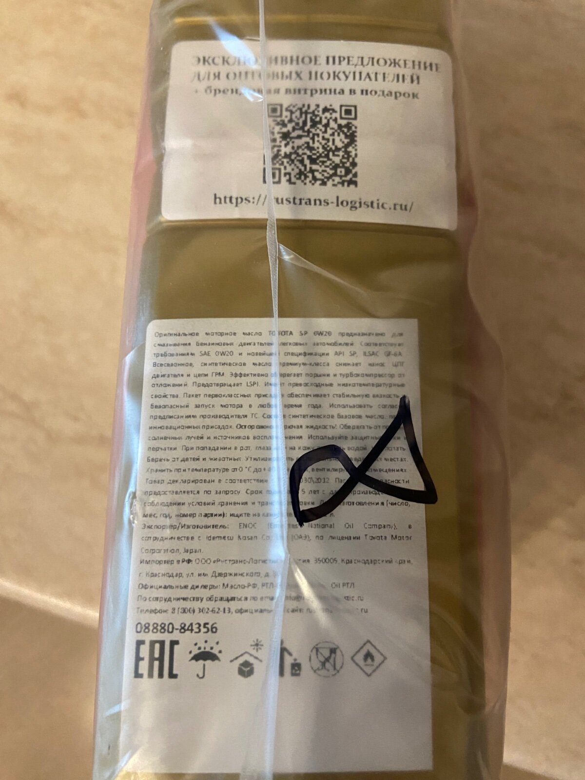

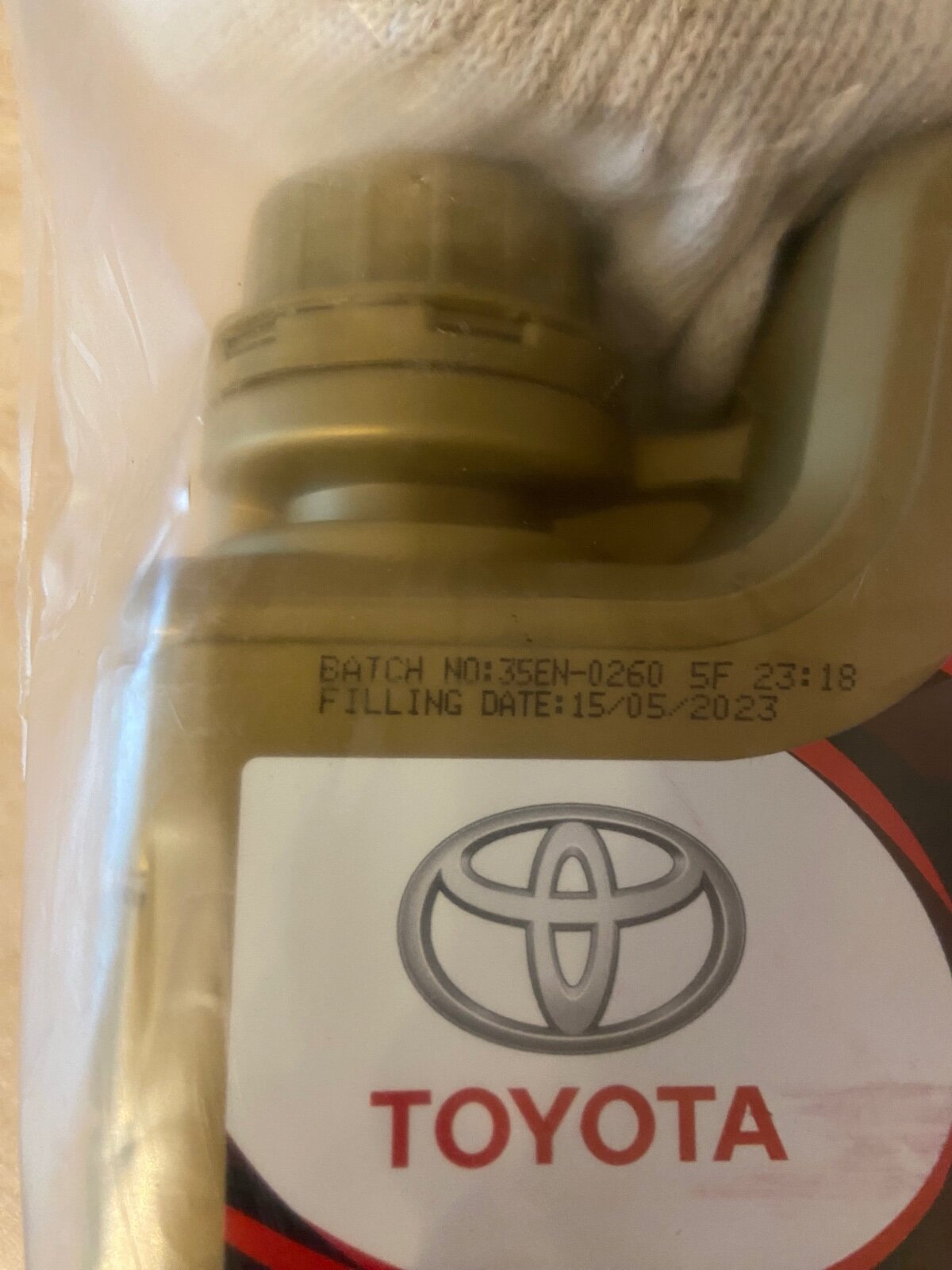

Toyota Motor Oil 0W-20 API SP Арабия партия от 23.06.2023 свежее

У меня есть «литрушка» закрытая от РТЛ!
5 часов назад, smold сказал:
Какая дата на канистре? Сможете отлить и отправить?
3 часа назад, Andysibir сказал:
А есть ли резон? А так могу
