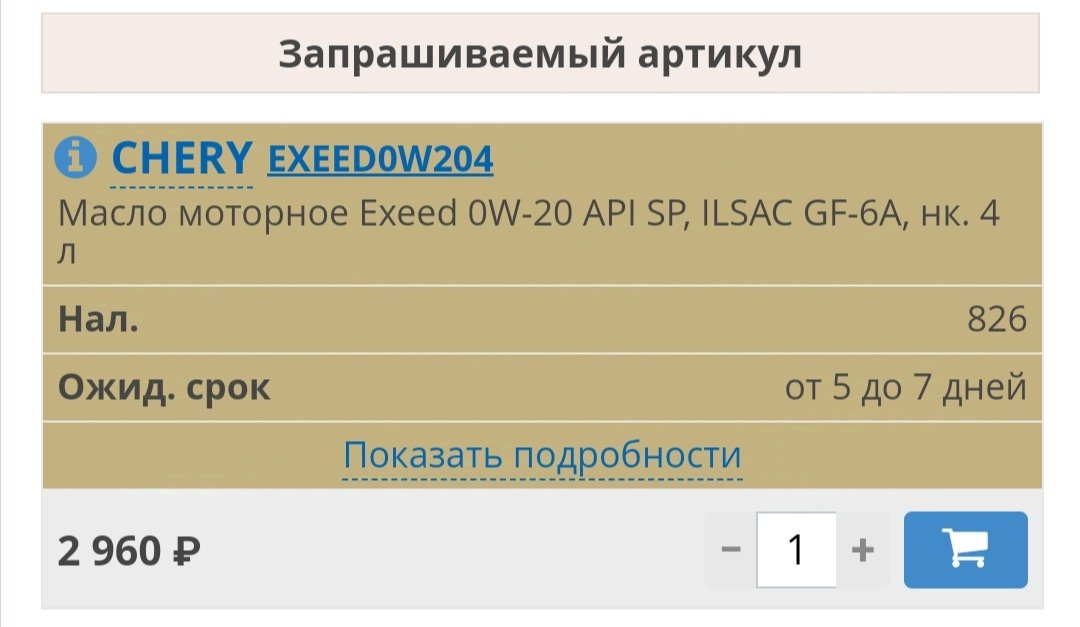

Ага . Цена у масла располагает :
https://shop.exeed.ru/catalog/vehicles/masla/motornye_masla/maslo_motornoe_exeed_0w_20_api_sp_ilsac_gf_6a_nk_4_l/
