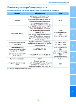

У Джилей странные книжки. В новый Эмгранд так рекомендуют.
0W-20 или 5W-40 и смотри не перепутай ))
Да я видел эту картинку, интересно было что дилер рекомендует и что народ льет самостоятельно. Походу тестить надо все подряд, после обкатки и на анализ.
