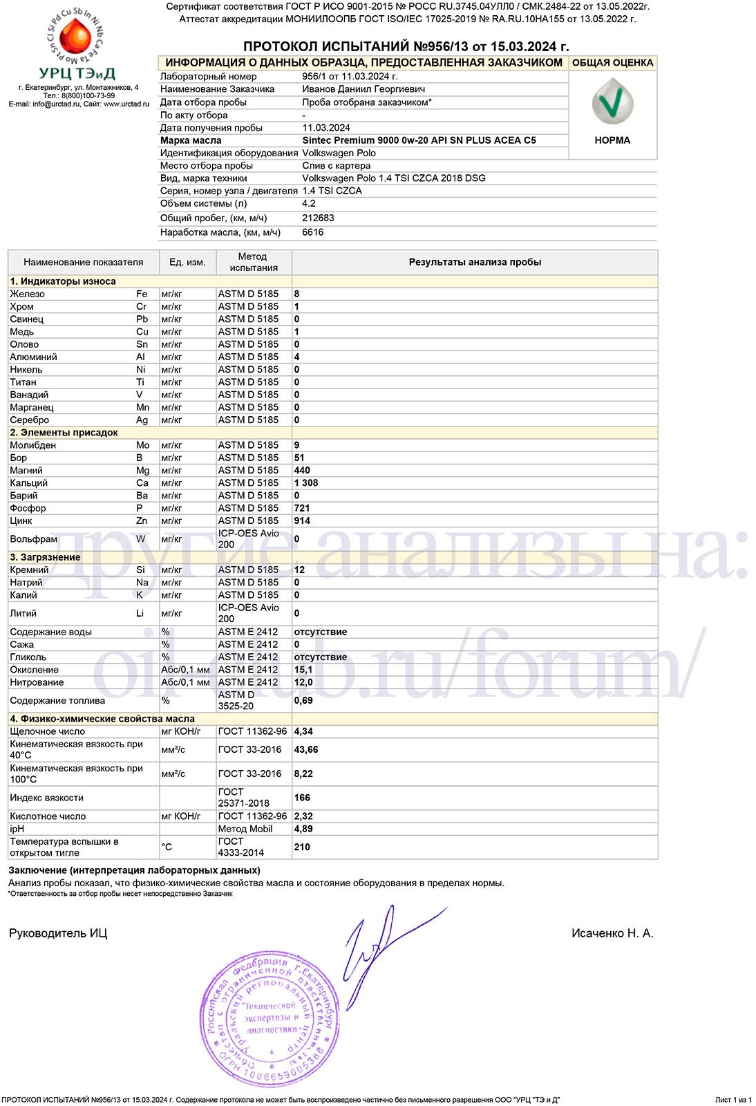

Sintec Premium 9000 0W-20 API SN PLUS ACEA C5 отработка на VW Polo после 6616км

Прекрасное масло до 2000 р. от крупного отечественного производителя, и нахрен не сдались самарские бутиковые поделки.
А какое в Самаре делают ?
9 минут назад, celer сказал:
По анализу для работавшего чисто по городу масла тут всё прекрасно. А его доступная цена в магазинах лишь подчёркивает, что такое масло будет востребованным.
Для масла с 508 анализ не але. Лучше доплатить и взять настоящий. Кстати учитывайте что за рисованный 508 вы переплачиваете. А эффекта от него нет.

17 минут назад, Lacoste сказал:
Вот так работает настоящий 508.
А это не настоящий 508?

6 минут назад, celer сказал:
Если это реально 0/20 и свои функции выполняет, то 508 и пр.-это уже для гурманов, а у большинства запросы попроще. 1700 руб. за 4 литра 0/20 это не переплата, у меня 4 литра полусинтетики Лукойл Люкс 5/40 столько же стоит.
Еще раз - раз уж про цену, Вы переплачиваете за 508, в этом масле, которого по факту нет. Нет смысла брать такой 508 даже за такую цену. Любой ильсак отработал бы также, а цена дешевле.

Конечно. И оно проехало бы у него 300 м/ч без проблем.
2 часа назад, Lacoste сказал:
Катайтесь :)
Никто не запрещает. А так мало просто смешать импортный пакет от 508 с базой.... Но да ладно. Тут на цены смотрят и рисованные допуски)
А Вы продолжайте и дальше верить в "не рисованные допуски" и культуру производства.....

Я вижу живые анализы. И можно понять как работает настоящий 508 и вот эта бадяга.
4 минуты назад, Lacoste сказал:
Ну так там один в один параметры отработки с синтеком, в чем претензия тогда к последнему?

3 минуты назад, kit72 сказал:
Претензия в том, что то пройдёт 300 м/ч в том авто и тех условиях, а это максимум 250 в этом авто и в этих условиях. Это же очевидно, не? Более того, CZPA ушатывает масла не хило сам по себе. Даже по трассе. Не любое масло там выдержит 250 даже. Залей туда сабж, он уже труп будет к 200 м/ч скорее всего. Мне не предлагать, на своём авто это тестировать не буду. :sarcastic:
