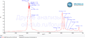

ABRO Premium Plus 5W-40 API SP свежее
ABRO Premium Plus 5W-40 API SP свежее за анализ спасибо официальному представителю Abro.
Анализ проводил официальный представитель.
ABRO Premium Plus 5W-40 URC копия.jpgMO-FS-5-40-SP-1L.jpgMO-FS-5-40-SP-1L_1.jpg
Масло заявлено как: API SP.
MO-FS-5-40-SP-1L - ABRO Premium Plus 5W-40 1L
MO-FS-5-40-SP-4L - ABRO Premium Plus 5W-40 4L

Для того что заявлено "просто API SP и все" масло неплохое. Термостабильность хорошая = NOACK 10%, золы и серы мало, низкотемпературных свойств достаточно что бы использовать до -30С. (но я бы не советовал ниже, начнется сильное загустение, так как рядом температура застывания -37С). То есть для европейской части России, где -25С и то редкость. Пакет западный - инфинеум по моему. Все параметры в норме.
Вязкость 14.76 необычно высокая - ну по рецептуре видимо так. Помните японские масла API SN/SP 5W-40 - густые, термостабильные, непонятно куда их лить - рекомендаций таких почти нигде нет... Но их производят и видимо покупают. Это масло из такого же разряда.
