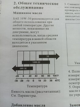

Здравствуйте, есть мини сваебойка, гусеничная, привод гидравлический, стоит бензиновый двигатель, 4 тактный, двух цилиндровый, воздушного охлаждения. В инструкции написано просто sae 10w30.   Регламент замены масла написан в инструкции, 25 м/ч. Но я хочу менять через 50 часов . Какое масло выбрать?
andrey.balabay Любое 4Т 10W-30 масло. Летом можно SAE30 типа Gazpromneft Moto 4T 30 или  Полимериум Метеор В30. Из автомобильных масел лучше крепкое малозольное С2, С4, С5, ILSAC.
