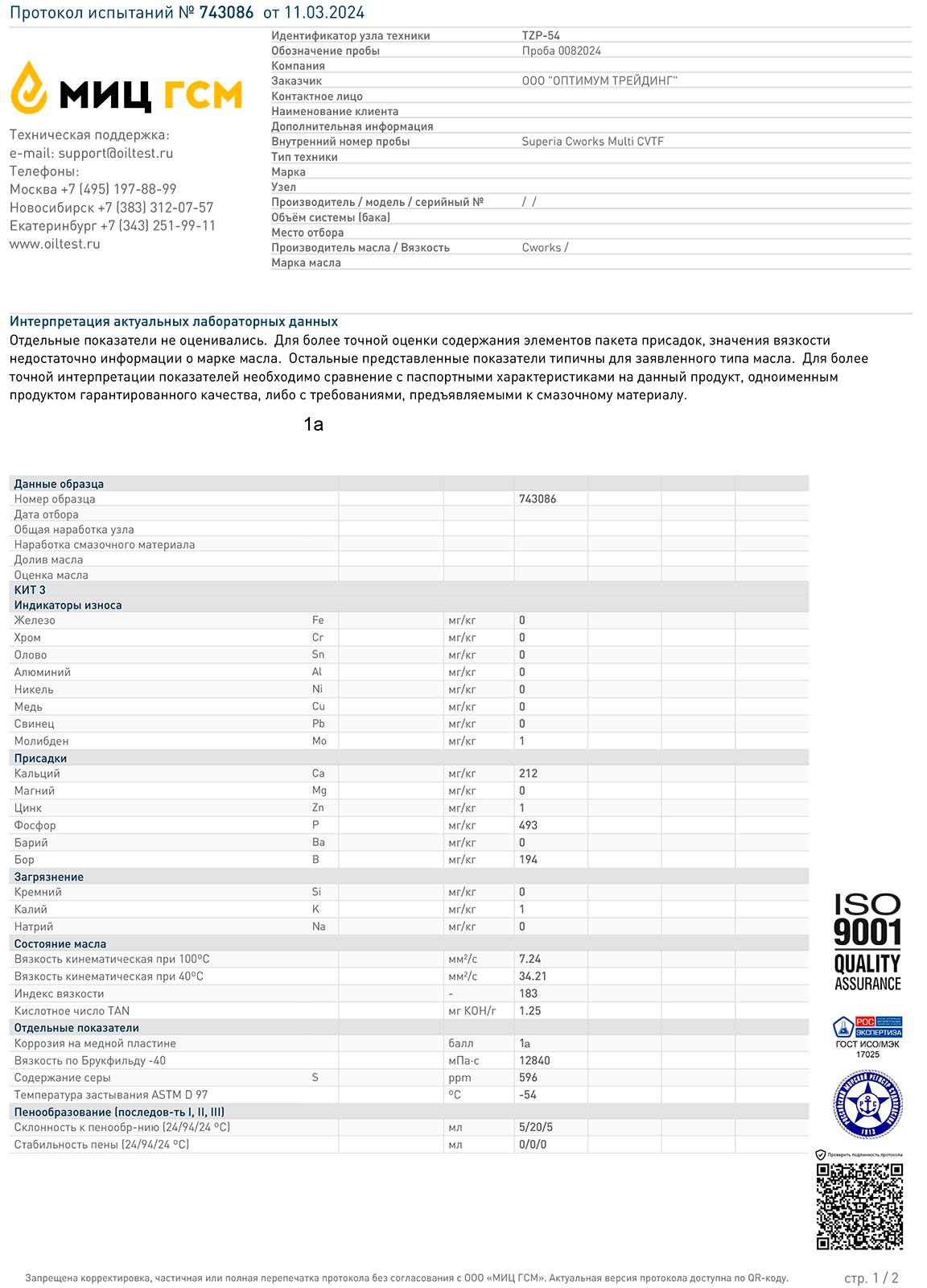

1) Пакет присадок верный, такой встречался у японских CVTF. Например тот же Profix.
2) Вязкость динамическая по Брукфильд -40C = 12000 - отлично, можно на нем морозов не боятся в Сибири.
3) Температура застывания -54С это подтверждает. Я думаю поменьше она на самом деле.
4) Вязкость 40 и 100С правильная 34 и 7, сравнил с другими CVTF.
5) Коррозия на медной пластинке высшая оценка 1а.

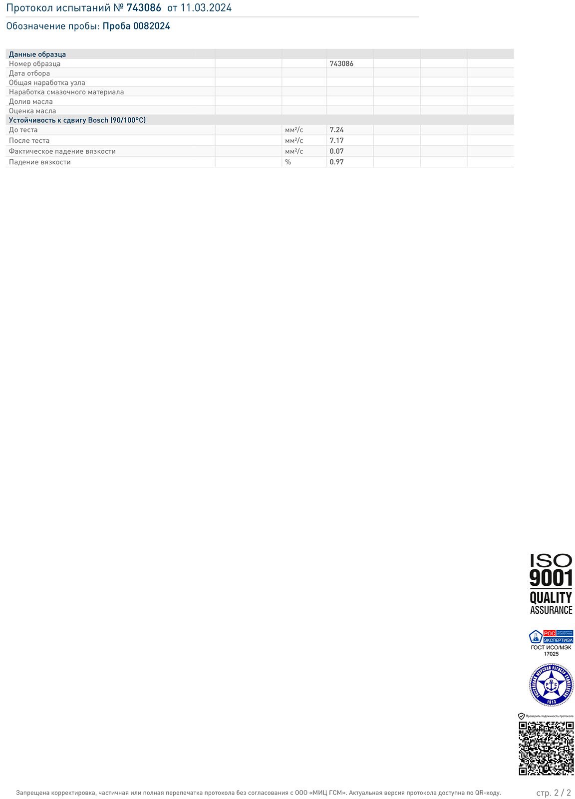

6) Интересно зачем сделали тест на форсунке Bosch? Просадка минимальна. Такое ощущение что загустителя вообще нет, либо крепкий и мало.
За 2600р канистра масла сделанного в Японии по всем правилам, неплохо. :)

Рокфор ну, ты в таблице заметил, что вязкость на 1 СТС больше.
Вопрос 1: а вариатор эту разницу заметит?
Вопрос 2: ты видел документ, где прописаны тех требования к NS-3? В том документе какой диапазон КВ100 указан?
