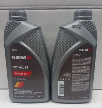

KSMG Optimal FS 5W-40 свежее
KSMG Optimal FS 5W-40 свежее Бельгия
Масло заявлено какAPI SN/CF, A3/B4, Level: MB 229.3, BMW Longlife-01, VW 502.00/505.00, PSA B71 2296, Opel GM-LL-B-025, Fiat 9.55535. М2, Renault RN 0700 / RN 0710, PORSCHE A40.

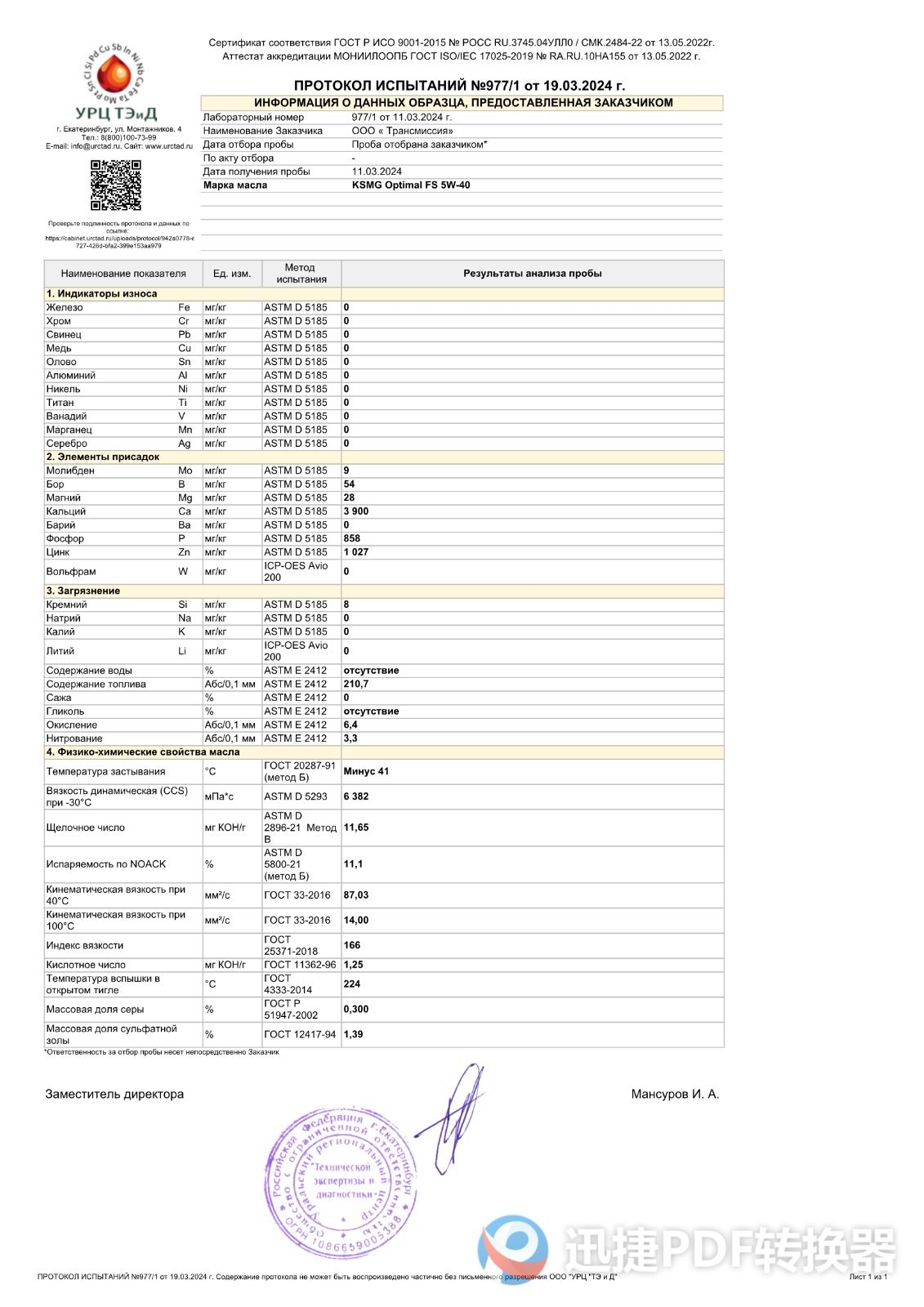

ИК спектр Фурье говорит о том, что масло на гидрокрекинге VHVI.

  25.03.2024 в 13:46, Glory сказал:
Присадок не пожалели. Пакет староват, но всем требованиям А3 удовлетворяет.
Раскрыть
Что есть, то есть, пока единственный вариант 5w-40 А3/В4, из того что можем заказать.
Запросили возможность у бельгийцев подыскать для нас А3/В4 под параметры МВ 229.5, но не уверен что "родят" что-то, полнозольники уже слабо востребованы в ЕС, испанцы тоже были готовы "сварить" данную спецификацию, только с NOACK в районе 11% и TBN в пределах 8 мг КОН/г.
Пакет нормальный для MB 229.3, они обычно такие и есть. Хорошо что не заявили MB 229.5 - вот это было бы подозрительно. А так все норм.
Не нравится что сукцинимидов 0,38, как у ILSAC масел. Антиокислителей тоже мало - фенольный аминный пик не высок.
  26.03.2024 в 06:34, torcon сказал:
Раскрыть
какой пик показывает наличие антиоксидантов?
Раскрыть
Вот да.. как то не топчик этот фс.. не мобил, блин))
