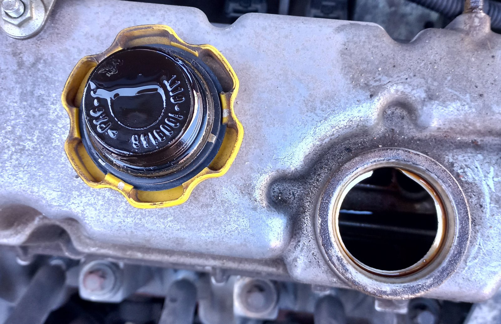

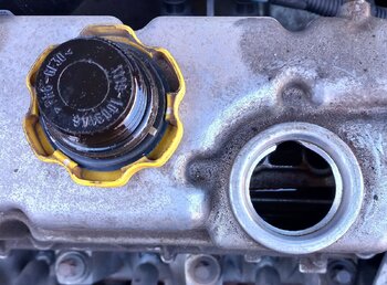

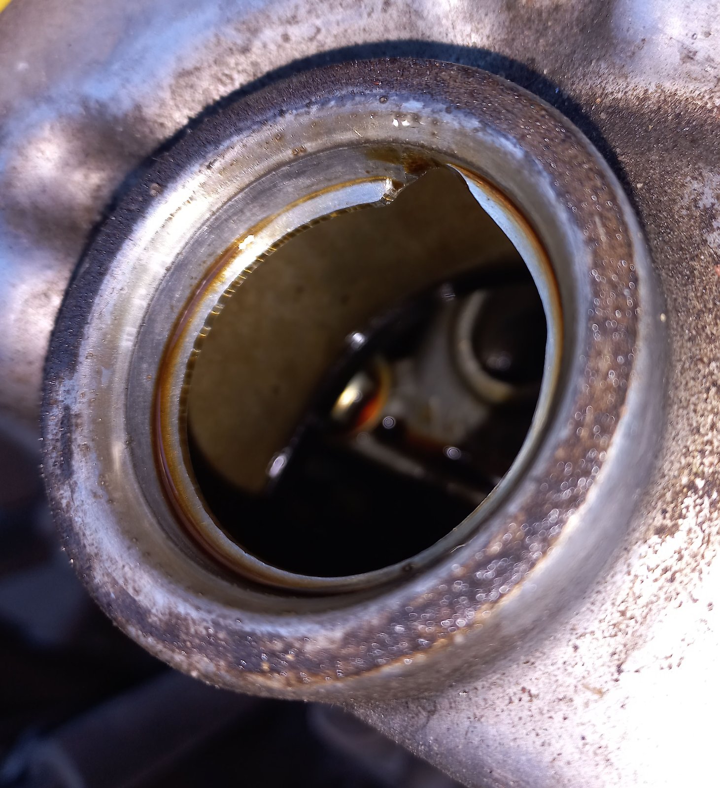

Без проблем! Глянул. Только просьба обращаться активной ссылкой. Когда текстом в третьем лице я могу пост и не прочитать, и даже не буду знать о просьбе. Фото горловины и пробки прямо сейчас. Сначала сразу после открытия пробки. Потом после протирки лёгким движением салфеткой. Желтоватое масло стёрлось легко и не оставив следов лака.

Павел-1966 спасибо, интересует часть крышки которая под горловиной,вертикальная к передней части машины. Вот эта ,напротив прорези фиксатора пробки .

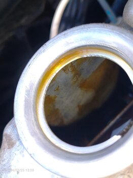

Так вот она после лёгкой протирки салфеткой:

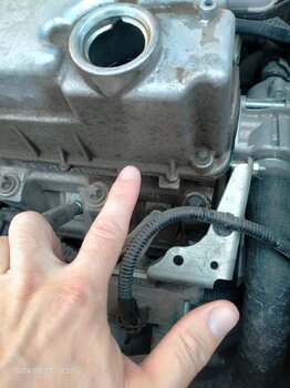

Павел-1966 нет, именно к радиатору сторона ее видно только если со стороны салона, место не в горловине а ниже горловины конкретно стенка крышки. Пальцем на это место только снаружи указываю.
Максим Л. , зрительно видно, что там всё чисто. Камерой подобраться неудобно. Оно фото без вспышки, другое со вспышкой.

Павел-1966 туда надо светодиодным фонариком светить и камерой без вспышки фотать. :)
