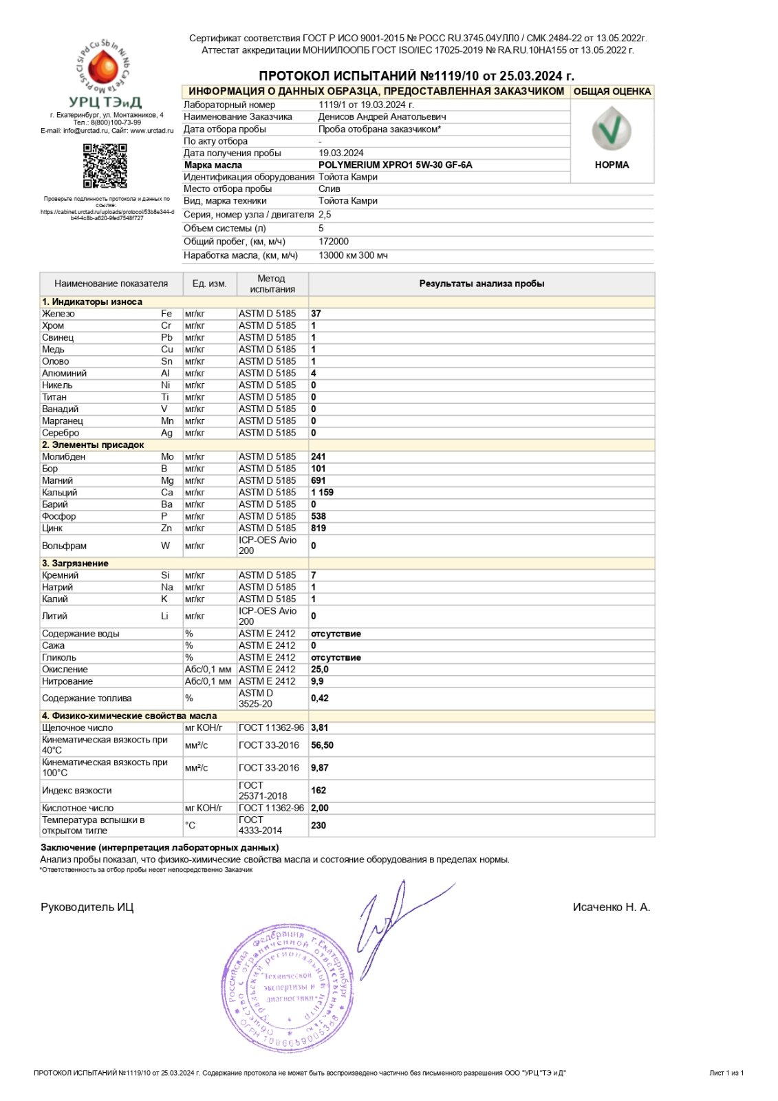

Polymerium XPRO1 5W-30 GF6А отработка с Toyota Camry после 13000 км
  26.03.2024 в 02:41, Hazy_nsk сказал:
По-моему много железа для 2arfe
Раскрыть
13000 км (300 м/ч) км с 90% трассы:unknown:
За те же 300 м/ч в городе, особенно с пробками, цепь ГРМ сделает сильно меньше оборотов. Думаю причина в этом.
  26.03.2024 в 02:47, Mefistоf сказал:
Раскрыть
нагружается не меньше, если не больше - разгоны/торможения...не?
  26.03.2024 в 03:01, ProstoFilya сказал:
Раскрыть
Я про количество оборотов за 1 м/ч написал выше=количестве контактов звездочек с цепью. На трассе тоже нагрузка есть во время ускорений:pardon:
Mefistоf ну, что, настолько больше, что дало в итоге в 5 раз больше железа? Не верю.
Лично знаю 43 км/ч и какая это нагрузка/езда, если 90% трассы. Очень даже комфортная. Тут явно мотору плохо по той или иной причине. Надо делать анализ еще.
Раскрыть
в городе ГРМ на разгонах сильнее нагружается, чем в монотононном режиме по трассе с хорошим давлением и смазкой.
Вот (1 и 2) примеры по износу при езде преимущественно по трассе
Повышенное железо надо копать по двум ключевым моментам: зима и постоянные запуски для поддержания температуры двигателя. Хотя в Сибири, как понимаю, это – норма. Точнее покажет уже только вскрытие.
  26.03.2024 в 04:32, SaintBeaver сказал:
Mefistоf
Вот это не ошибка?
Раскрыть
Нет. Это не одна заливка, а серия заливок одного и того же масла
  26.03.2024 в 04:17, torcon сказал:
По трассе наоборот меньше износа железа, так как меньше старт-стопов. Нитрация 9.9 не высокая. Не сказать что маслу досталось.
В общем что-то не то с двигателем - где-то износ. Цепь ГРМ, эндоскопом посмотреть цилиндры, снять клапанную посмотреть износ распредвалов. Откуда то это железо прет.
Раскрыть
Вы совсем не допускаете, что степень нитрования в отработке, помимо израсходованного топлива, еще и от пакета присадок зависит? Он (пакет присадок) же и с его повышением борется. Мне просто для себя понять интересно.
Вот пример такого же масла в пробег на котором никто не поверил из-за слабого нитрования.
Изменено пользователем Mefistоf
А как же теория о том, что сверлили впускной коллектор, и туда насыпалась стружка и от сюда металл? Коллектор на Камри пластик?
Mefistоf я посмотрел свежий анализ этого масла, изначально нитрация 5 стала 10, +5 это не сильный прирост обычно он равен 200-250мч. Но! Я только заметил что ты катаешь на газу, еще и поэтому нитрация может быть ниже. Все равно это не отменяет высокого железа - такое содержание не нормально для 2AR.
Андрюха - Меломан впускной коллектор пластиковый у 2AR-FE. Но у нас уже были анализы с пластиковыми коллекторами, установкой ГБО и высоким железом. Не помню вот недавно обсуждали выкладывали кого то.
