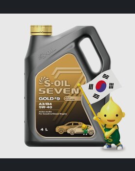

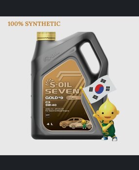

Pioneer 16 Опубликовано: 27 марта 2024 Автор Поделиться Опубликовано: 27 марта 2024 Что скажите по поводу этих двух вариантов от s-oil? Норм/не норм? И какой из них лучше с учётом того, что ЕГР отключён, а сажевый фильтр удалëн? Правильно понимаю, что вероятность подделки масел этого производителя околонулевая? Ссылка на сообщение
Golfreef 5 600 Опубликовано: 27 марта 2024 Поделиться Опубликовано: 27 марта 2024 Pioneer Цитата что вероятность подделки масел этого производителя околонулевая? ее просто нет. а так первое С3 2 Ссылка на сообщение
Pioneer 16 Опубликовано: 27 марта 2024 Автор Поделиться Опубликовано: 27 марта 2024 1 час назад, Golfreef сказал: Pioneer ее просто нет. а так первое С3 Спасибо. А можете подсказать, почему именно С3, а не А3/В4? Насколько мне известно, основное отличие С3 в том, что это низкозольное масло, которое максимально долго сохраняет в рабочем состоянии системы экологии (которые в моём случае удалены из машины). С учётом этого, А3/В4 не лучше будет для смазки/защиты мотора в плане ресурса? Ссылка на сообщение
Golfreef 5 600 Опубликовано: 27 марта 2024 Поделиться Опубликовано: 27 марта 2024 Pioneer ну полозольные(А3/B4) не совсем они дизелю подходят, хоть с экологией, хоть без неё. среднезольники С3 получше будут 1 Ссылка на сообщение
Hazy_nsk 3 822 Опубликовано: 27 марта 2024 Поделиться Опубликовано: 27 марта 2024 Pioneer для дизеля лучше с3. Масло хорошее 2 Ссылка на сообщение
OrganikDez 861 Опубликовано: 27 марта 2024 Поделиться Опубликовано: 27 марта 2024 Pioneer Добрый вечер. Для БВМ, конечно же самое оригинальное масло это SHELL А для дизеля конечно же С3 должно быть. 1 Ссылка на сообщение
