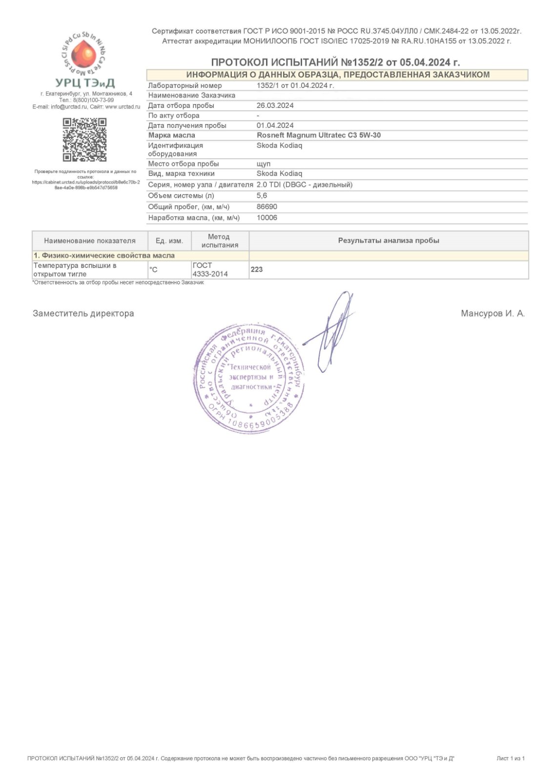

Написал сегодня в лабу на счет проверить вспышку. Посмотрим, что ответят в понедельник.

Сегодня с утра оплатил "Температура вспышки в открытом тигле, ºС". Как говорится - будем подождать.

Можно анализ вспышки в первое сообщение добавить?
Ну тогда товарищи это залет, а я ошибался
29.03.2024 в 15:14, torcon сказал:
дозакажи температуру вспышки у лабы если есть настрой, наверняка у них осталось образца. Если она ниже 200С как пить дать масло не причем здесь.
Вспышка как у свежего масла без топлива вообще. Получается это просел загуститель у Роснефти до состояния 5W-20. Об этом как бы намекал упавший индекс вязкости 154? но я не верил до конца, так как у Роснефти индексы изначально не высокие. Ну или смешение с каким то маслом.
