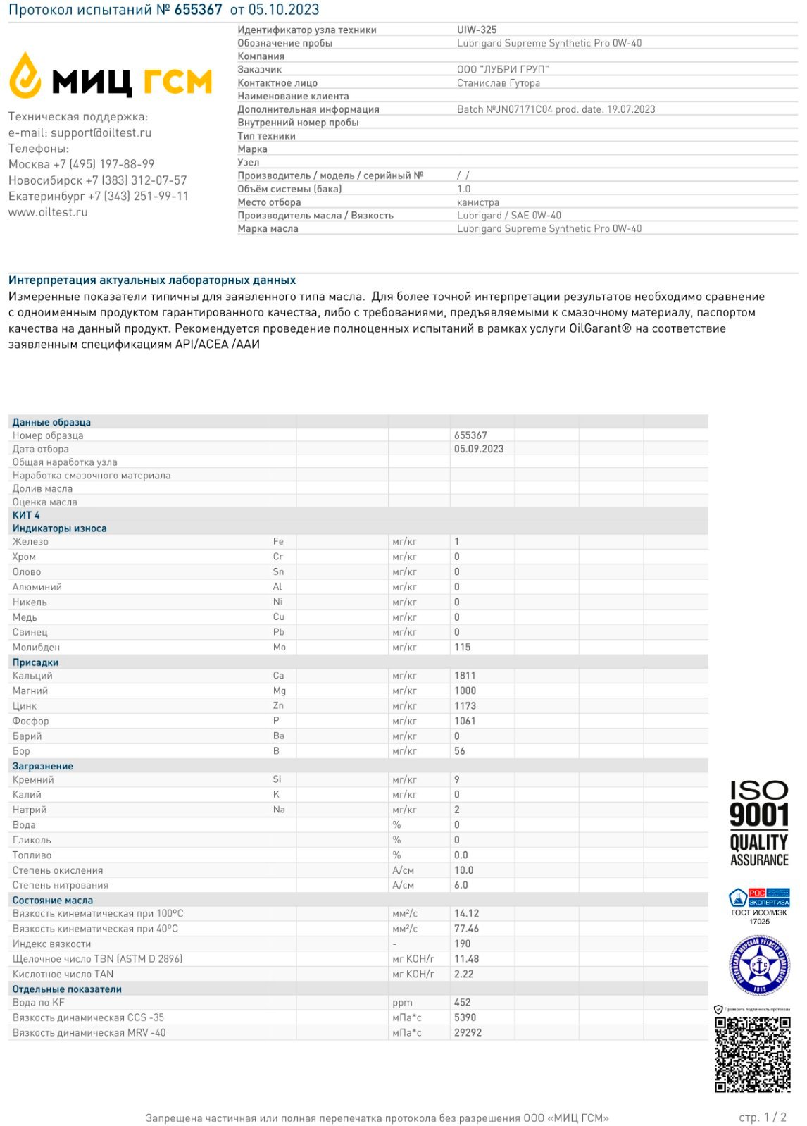

Lubrigard Supreme Synthetic Pro 0W-40 API SP свежее
Пакет присадок похож на Infinuem 67xx серии. Правда именно такого не увидел, возможно опять что то новое или свое для китайского рынка.
Да за эту цену можно ZIC TOP 0W-40 купить. Нецелесообразно. :)
такое падение вязкости после испытания это нормально для сороковок?
или что-то с загустителем?
По просадке загустителя, в требовании спецификации MB 229.5 оно должно после 90 циклов остаться в своей вязкости 0W-40. Ниже 12.5 не провалилось, значит сдало.
Загуститель тут не самый лучший конечно, просадка значительная. Для примера вот так на 0.3 сантистока, просел Лукойл 0W-40 на sv603 загустителе. Но жестким требованиям это масло "по букве закона" удовлетворяет.
