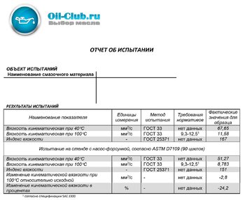

Полимерный загуститель Infineum sv260, примерно так же срабатывается на 1,5 сантистока в 0W-40.
29.03.2024 в 16:50, Павел-1966 сказал:
Интересный вопрос. Кто-нибудь встречал тест масла Mobil1 FS 0W-40 на устойчивость к сдвигу на форсунке Bosch?
Я вот недавно озадачился тестом на форсунке бош масла Мобил. Оказывается, он есть, хотя и несколько на другом масле: https://www.oil-club.ru/forum/topic/57736-mobil1-x1-5w-30-svezhee-shear-stability-90-ciklov/ И это полный провал Штирлица! Правда, я этого заранее ожидал, глядя на анализы отработок масел Мобил на форуме. Так что как раз у сабжа со стабильностью загустителя всё гораздо лучше. Ниже тест Мобила:
