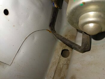

это снаружи. В эту дырку, типа отверстие стекает вода. Виден моторчик дворников.

Летом что-нибудь сделаю с этой межслойной ржавчиной. Может с другой стороны через герметик шприцем с иголкой закачаю туда масличка.

Да, я понял, поэтому и говорю мазаните и забудьте. Можете проверять раз в год
У меня Калина2, и бампером натерло крыло, раз в год-полтора подмазываю уголок крыла пушсалом, и ничего не разрастается. И никуда не смывается практически. Мойки, трассовые пробеги в дождь, и тд. До нуля никогда не смывалось, хотя это прям "ходовое" место для влаги. Иногда раз в год-полтора для собственного успокоения чуть-чуть домазываю
