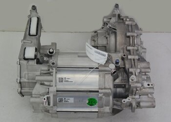

Электродвигатель сухой синхронный. Для понимания вот фото заднего :
Тогда все должно быть проще, если сухой.
Я заливаю ликви Top Tec Gear EV 520
по характеристикам подходит более чем
