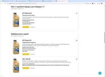

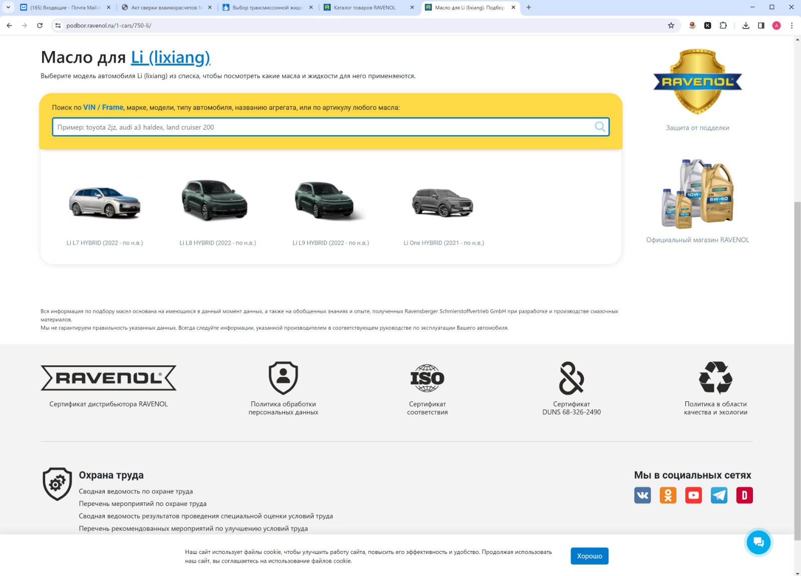

Дорогие друзья добрый день. Также являюсь владельцем авто Lixiang, поэтому как и многие озаботился вопросом выбора доступного аналога. Вот интересная информация, может быть кому то будет полезна. На сайте производителя масел Ravenol, в сервисе подбора масла появилась линейка Lixiang (все модели). Помимо моторного масла тормозной и охлаждающей жидкости, Ravenol дает рекомендации по замене масла в дифференциалах, и она разная для переднего и заднего редуктора.
Передний:   ATF Mercon LV
Задний:  ATF Dexron VI или RAVENOL VGL SAE 70W-80
Хотелось бы узнать мнение продвинутых одноклубников, стоит доверять в выборе этому производителю или стоит искать другие аналоги?
Вот адрес сайта: https://podbor.ravenol.ru/1-cars/750-li/200387-li-l7-hybrid/202816-li-l7-15t-phev-4wd/
Скриншоты также прикладываю

Прошу прощения что нарушил правила, признаюсь не знал. Никаким образом не продвигаю и не рекламирую этот бренд никогда на нем не ездил, и честно говоря есть сомнения в его репутации. Все таки хотелось бы найти адекватные аналоги на Lixiang, которые можно приобрести в России с минимальным риском подделки.
Непонятно почему такие рекомендации даёт равенол, почему в передний фордовский меркон? в задний редуктор - и жидкий декс6 и густая гипоидная трансмиссинка... В мотор 5/30 хотя производитель пишет 0/30 с2. Либо равенол что-то знает, либо просто - лейте, что пожелаете, у нас много всего)
Я бы воздержался бы от таких рекомендаций...
Раскрыть
Спасибо за ответ. Честно говоря я сразу засомневался в таких рекомендациях.
