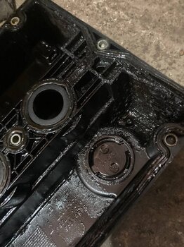

Шевроле Орландо, диллерский интервал 15к.
в двигателе было как минимум 11 или 12 замен масла (надеюсь, также и масляные фильтры...)
Наводит на мысль, что масло, которое они использовали в мастерской или дома, сомнительного качества или во всяком случае не подходит по характеристикам данного типа двигателя.
03.04.2024 в 16:23, dasin сказал:
Последние 2 фото отмытые.
Что то плохо отмыли. У нас местные в гаражах в таких случаях в ближайшем fix price покупают 3-4 флакона антижира с триггером + мойкой высокого давления отмывают до "котовых яиц". Я бы не поверил, если сам не увидел в живую изначальный мотор (на-амного хуже чем ТС выложил мотор) и потом фото чистого в состоянии нового. Были сомнения, но после подобной чистки уже почти год этот мотор (solaris) ездит и не чихает.
06.04.2024 в 00:41, IvanRND сказал:
отмыли формально, что было под рукой, т.к. никто не рассчитывал на сие, основная грязь она внутри, бы бы мой мотор, вообще не трогал, масло чаще менял бы и на этом все, что и сделано было на УАЗе, за 5 лет стало более менее прилично
Изменено пользователем dasin
судя по всему либо масло - паленка, либо интервал не 15, а ближе к 25-30т.км(1000м.ч) - грязище, прокладка задубела, всё один к одному. Может и поверил бы, если бы сам не ездил по 15-18т.км
dasin а какие интервалы смены были можно вспомнить? Все через один интервал, или хаотично?
OlegArh у тебя другой мотор, у него просто другой потолок... :)
torcon, другой, но подобный: атмо с распределенным впрыском, не особо горячий, малофорсированный. Правда есть ещё вариант - автозапуск по температуре, когда ездят мало, а мотор всю зиму сутками молотит недогретый на холостых..
10.04.2024 в 09:54, OlegArh сказал:
У этого двигателя вентилятор на 109 градусах включается. В Авео такой же. Менял масло каждые 15 т.км у дилера и между ними сам, то есть каждые 7,5 т.км. Масло GM. Средняя была в районе 40 км/ч. Пробег 135 т.км. А через горловину видно, что не очень там красиво. Вот собираюсь клапанную поднять для замены прокладки, гляну.
9 минут назад, Толстый Макс сказал:
При повышении температуры на 10 градусов, скорость большинства хим. реакции (возможно окисление - разложение масла) растет в 2-4 раза. Замена должна была быть примерно на 4-5к км... и под клапанной было бы лучше. Нужно делать температурную поправку к МЧ, если двигатель горячий.
Изменено пользователем AleksFreeman
Dartsonik , небось оригинал ,как обычно GM Dexos2 :laugh:
Ещё заметил тенденцию , что владельцы ШОвраЛЁТов многие льют 10w часто!
Т.к. масложор явление распространенное.
Оттуда и сметаны такие +)))
Если бы снять поддон и там будет кисель , то точно на 10w ездили.
Изменено пользователем Fujik
