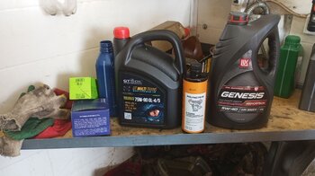

Сегодня кстати клиент привёз свои расходники спросил у меня что я об этом думаю, ответил справа два норм остальное такое себе
