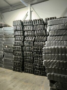

Канистры изготавливаются впрок
Изменено пользователем Mefistоf
