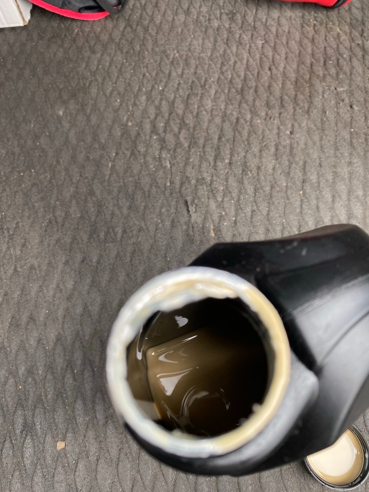

Совмещаю, собственно как и обещал в удаленном сообщении.
Видео.mov

Масло куплено осенью для заливки в бензиновый двухлитровый пассат Б6 приятелем. Собственно масло и было залито, по нему никаких вопросов нет, а вот остатки 0,5 литра в багажнике приобрели вид указанный на фото. вид обычной эмульсии, но откуда взялась вода в канистре? при том что буквально месяц назад приятель доливал это масло в двигатель и оно было нормальным.

Если уже заливал из нее, то какие вопросы? Конденсат в канистре от перепадов температур.
Я понимаю когда масло новое, только что купленное и вскрытое моментально... Но когда все было в порядке и масло залили в двигатель, а потом, спустя время в открытой канистре багажника машины что-то произошло... Думаю нужно искать барабашку-водоналивайку:sarcastic:

Из двигателя конкретно масло уже давно слито, залит следующий полимериум. Что касается конденсата в открытой канистре, никогда такого не видел, масел открытых стоит множество, некоторые стоят уже более 10 лет, все в порядке. Первый раз с таким столкнулся, собственно и начал искать подобные случаи и нашел эту ветку.

Нужны одинаковые условия в багажнике и не плотно закрытые канистры. И в других маслах обязательны эстеры. Тогда можно сравнить.
