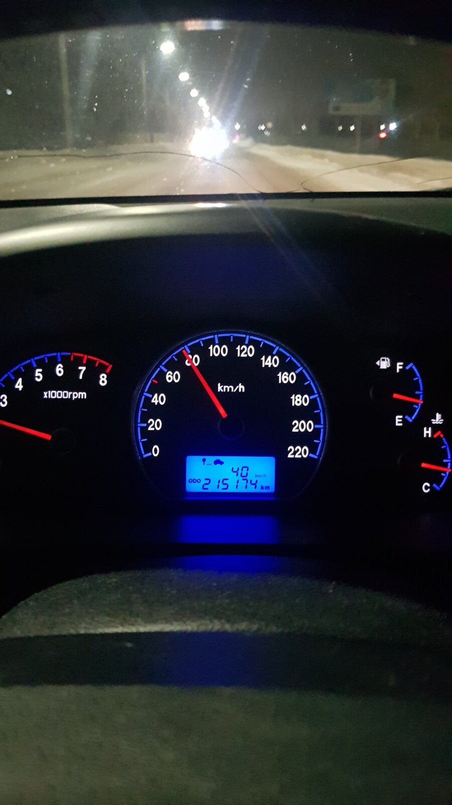

БК считает через интеграл, не сомневайтесь - все точно. Если есть желание проверить - проведите эксперимент: в следующий раз выходя на трассу обнулите счетчик, и, одновременно с этим сфотографируйте показания одометра. По приезде в место сфотографируйте одометр и среднюю. По фотографиям у Вас будет время начала и концы, а также значения по одометру. Разделите общее время на общее расстояние по школьным формулам и результаты совпадут с показаниями БК.
 Постоянно езжу по трассе из села в город и обратно, в пути стараюсь держать 110-120, но среднее значение скорости у меня выходит примерно 84, хотя я не останавливаюсь вообще на пути (ни светофоров, ни больших развязок ни пробок нет)
Для Вас вчера сделал фото. Значение одометра, мгновенной и средней скорости видны. Шел по трассе всю дорогу 110, подъезжая к городу сбавил (камера) и сфотографировал.

Всё ни разу не точно. По крайней мере, на Рио. 2 интервала безбожно врал. Можете применить математику. 1 и 2.
