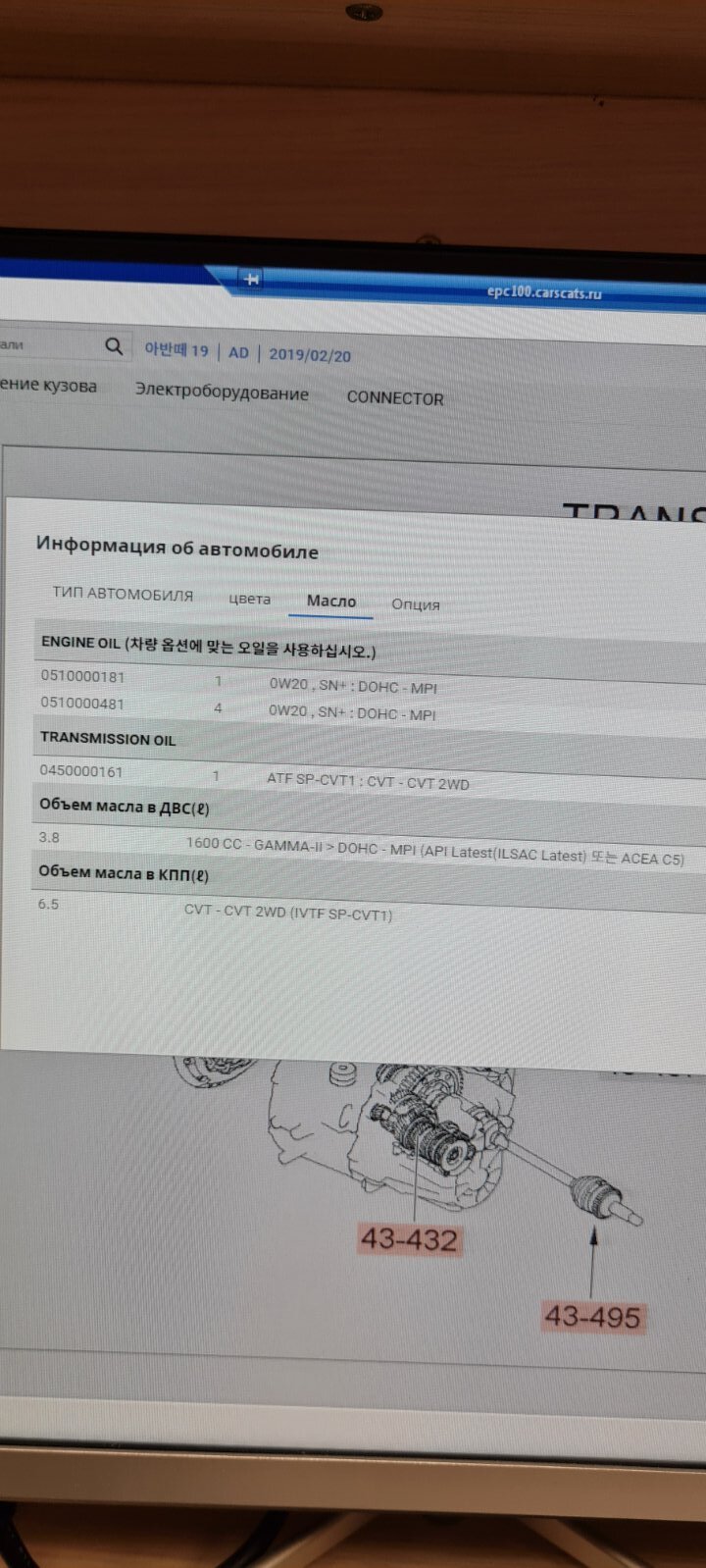

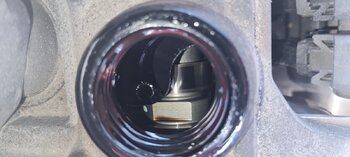

Добрый день всем. Прошерстил по поиску, чуть информации получил, но и легче не стало. Итак, вводные. Аванта(элантра 1.6), гамма2, g4fm, 8 форсунок, пришла с пробегом 4000км, сейчас 24000. Все 20к катал Зик Топ 0w20. Замена каждые 7-8 тысяч. Летом пару тысяч трассы есть. Сейчас после замены в ноябре 4 тысячи только город и прогревы. В тачке Егр и каталы на месте и убирать не хочу, бензин 95+ в основном гпн, если на трассе, то лучок. В чем вопрос. Что делать летом?? Чат в телеге весь 5w30 круглый год пишет, кто то за зиму 0w20,  летом 5w30, тут пишут что и на 0w20 круглый год можно.. как быть??? Просто экология и С5 сильно выбора не дают чтобы было 5w30.  допусков по вину и под крышкой для информации прикладываю20240206_114402.thumb.jpg.a0fecbe2ec05730240cb0ebab9e70b10.jpg
Можете использовать масла ILSAC GF-6.
P.S. на маслах ILSAC следует сократить интервал до 200 моточасов или 600 литров израсходованного топлива.
Изменено пользователем Любознательный
Любознательный Любознательный ну то есть 0w20 круглый год нельзя получается? Просто ильсак то идёт скобки, основа апи.. ильсаки типа gm и японцы
