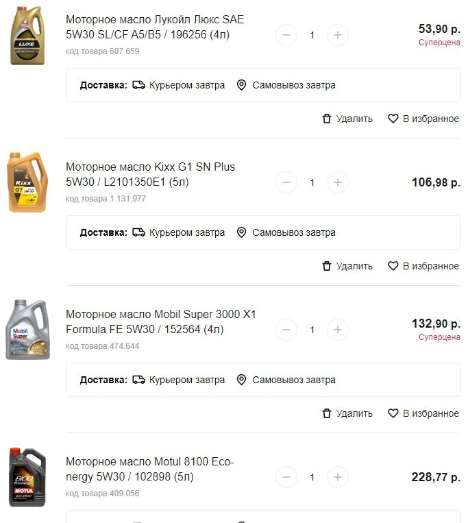

Не судите строго, честно почитал несколько сотен страниц в разных темах, но так ничего про масла не понял.
Приобрел Крету 17 года с пробегом почти 200тыс.
Выбираю масло (раньше корейцев не было).
За основу взял список упомянутых масел из итогов этой темы, посмотрел какие из них есть в магазине, которому доверяю.
Получается, что почти все они не соответствуют по спецификации API (SL вместо SN)
Помогите пожалуйста определиться. У понимающего это займет пару минут, а мне сэкономит пару дней.

zedsolig ZIC X9 FE 5W-30, Kixx G1 SP 5W-30, Hyundai-Kia Turbo Syn 5W-30.
Mobil 1™ x1 5W-30 конечно лучше, но где его купить заведомо неподдельный большой вопрос.
zedsolig берите такое или такое, катайте 200 мч или 600 литров топлива. Нет проблем с подделками.
Изменено пользователем Любознательный
zedsolig кто же знает ваши предпочтения, бюджет, условия эксплуатации, режимы замены масла, по сезону, по м/ч, по луне:D с 3 не вижу смыла лить, если деньги ляжку жгут и есть 100% уверенность в оригинальности, Мобил. Если авто только куплено, я бы залил что дешевле и на укороченный интервал, а там по состоянию мотора смотреть, жрет/не жрет, грязный и т.д.
zedsolig бери лука по 1500 росруб и катай, параллельно жди акций на кореемасла а5 или илсак

заказал Kixx G1 SP 5W30
не знаю ...у меня он угарел после 5 тыс, да еще народ  в теме анализа писал что после 5-6 тыс. начинает угорать Kixx G1. так что мониторьте уровень, катать до 250 м.ч. , максимум.
из вашего списка, я бы Valvoline SynPower FE 5W-30 выбрал
2 часа назад, zedsolig сказал:
всем спасибо. с учетом советов и наличия заказал Kixx G1 SP 5W30
Total и Comma получше будут и с оригинальностью у Вас проблем с ними вроде нет.
