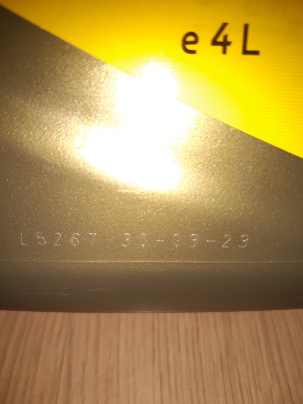

Golfreef ты же Eni заказывал по моей ссылке в соответствующей ветке? Какого года пришло? У меня 20.:D Пожалуй, пущу её вне очереди после S-Oil 0W-16.:)
Раскрыть
у меня свежак прошлогодний пришёл.
30-03-23 .
могу замариновать..:sarcastic:
