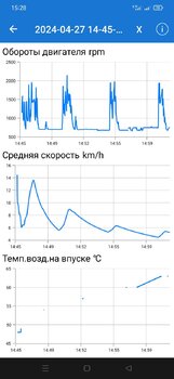

По поводу опасений некоторых товарищей, езды в теплую погоду в пробках на маловязких маслах.
+26+27, первая половина с включенным климатом, вторая без, да, пробка небольшая, но процесс понятен, лучше следите за чистотой радиаторов и включением вентилятора, чем за вязкостью масла.
Screenshot_2024-04-27-15-28-00-56_1c4cade50911c4021d022fd7fc21ca47.thumb.jpg.cdaaae8dd3db8eb22216e989dd5ef56d.jpgScreenshot_2024-04-27-15-28-52-48_1c4cade50911c4021d022fd7fc21ca47.thumb.jpg.dfa4705a1713f2d7f7f9b6a12a1f10cc.jpg

Вы фсёврёте, в парах трения недостаточная толщина масляной плёнки, ваши приборы, как и анализы ничего не показывают.:crazy:
  28.04.2024 в 07:49, Любознательный сказал:
Раскрыть
Да, мы фсё врём, чтобы низковяз стоил как можно дешевле :D
