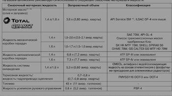

уважаемые...поясните пжлст нубу...почему рекомендуете в наши моторы Gamma лить А5/В5 ,ведь в мануале(например в моем-двигатель G4FC про них ни слова??-) указан API, Ilsac...
по каким таким параметрам А5/В5 ACEA подходит вместо указанных? и почему производитель не указал его в мануале?
  06.05.2024 в 08:01, Al5028 сказал:
Раскрыть
Если очень упрощённо, то ACEA A5/B5 (A7/B7) - это европейская вариация масел ILSAC под длинные интервалы, с бо́льшим количеством дисперсантов, более высоким щелочным, бо́льшим содержанием противоизносных присадок, но и с бо́льшей золой.
Раскрыть
Это киа рекомендует, у хёнде такого нет
