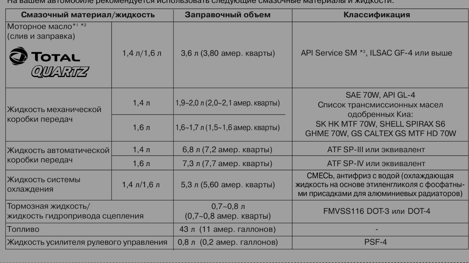

и если производитель не указал данные масла, означает ли это что не рекомендует?-)

Al5028 но здесь  то указал. и OEM масло Turbo Syn и Total 310й  которые лили дилеры на ТО, тоже зола завышена. это скорее джедаям не есть хорошо, а нашим гаммам не особо навредит

да устраивает ильсак-) просто интересуюсь почему рекомендуете асеа-)
9 минут назад, Golfreef сказал:
там на сиды мануалы..не уверен что движки такие же-)

тогда ваще не понимаю-) почему там указано асеа,у нас нет-) шатания производителей?-))
Не нужно даже запариваться.:sarcastic:
Лейте ILSAC GF-5/6 вязкости 0/5W-20/30, либо ACEA A5/A7 0/5W-30. Это оптимальные варианты для моторов Gamma.

а В любое?-)
25 минут назад, Al5028 сказал:
перфекционизм зашкаливает-))
а В любое?-)
B - дизельный стандарт, на него можно не обращать внимания.:)
Al5028 как выше написали лейте любое, хоть не дорогие ильсаки до 200 м.ч. A5/B5 до 250 м.ч. главное не перекатывать интервалы замены, не любит их гамма.
