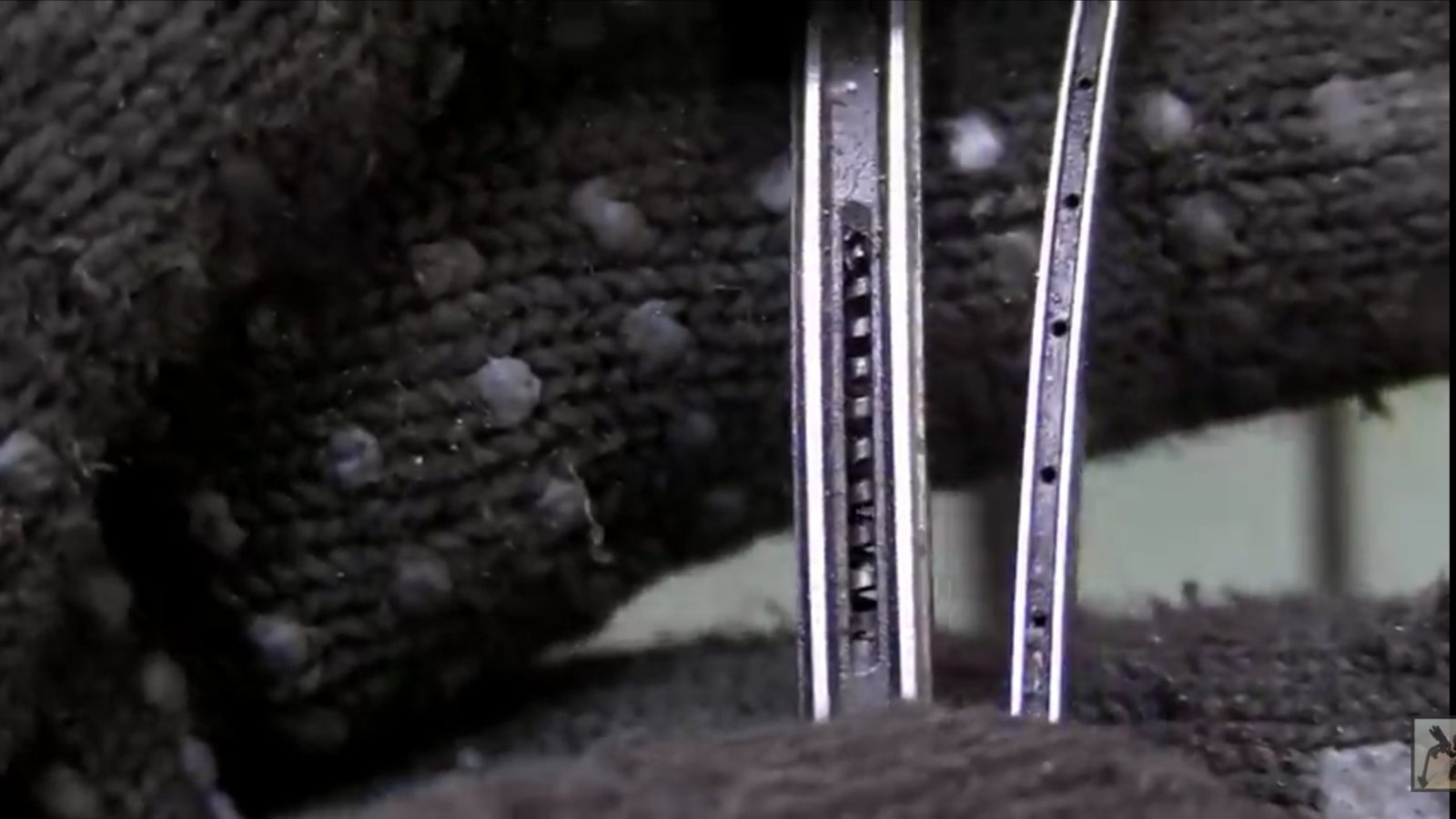

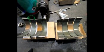

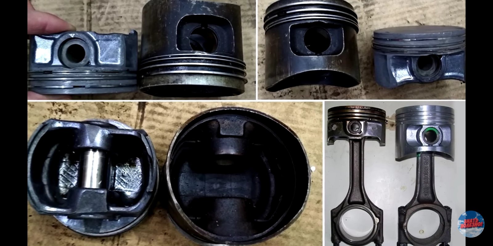

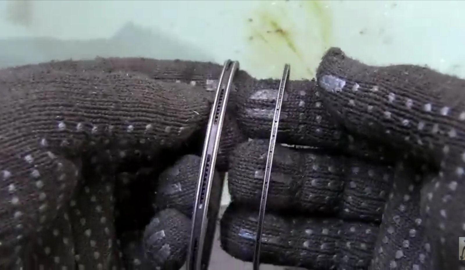

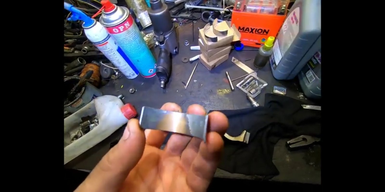

5 минут назад, dima_rio3 сказал:
интересно, чем они отличаются от 2014 года?
Сравните поршни, кольца, вкадыши (ширина шеек коленвала) и т.д и т.п
