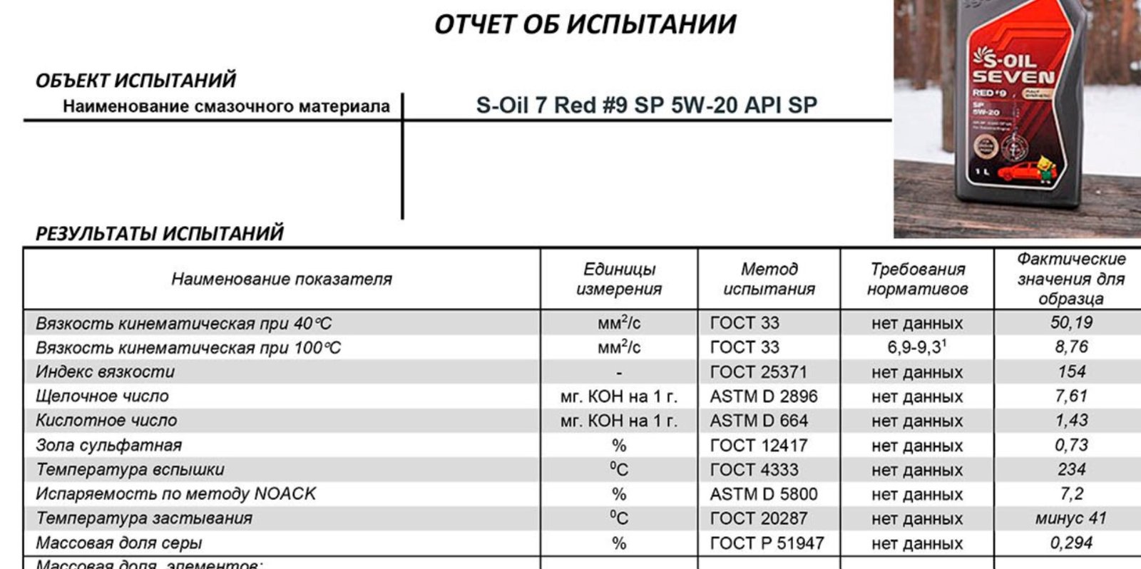

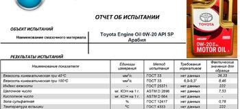

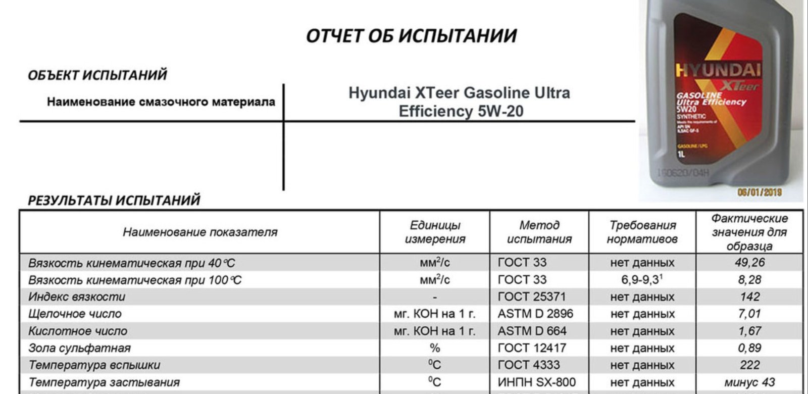

Это друг с другом не вяжется. На горячую они будут одинаковые по вязкости, а если сравнивать Xteer 5W-20 и S-Oil 0W-20, то последний будет даже погуще.:) Можете сами сравнить КВ 100:

У 0w30 КВ 100 больше чем у 5w20. S-oil 0w30 10.3 - 5w20 8.76 (0w20 8.5). XTeer 0w30 10.05 - 5w20 8.64 (0w20 8.1).
Цыфири с сайтов дилеров/дистрибьютеров. Производитель заложил в т.з. их. То, что они от партии к партии слегка гуляют это скорее норма.
Вы безусловно правы, надо сравнивать каждый образец из возможных вариантов.
Значит хорошо, что вчера залил в КИА XTeer 5w20 - 8.64. Рановато конечно, но надо было менять масло.
