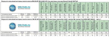

  18.08.2024 в 15:02, SergeyE сказал:
0w более низко температурное, чем 5w.
Раскрыть
Всё верно.
вот это не вяжется.
У 0w30 КВ 100 больше чем у 5w20
Раскрыть
Всё вяжется. Первая цифра - низкотемпературная характеристика, а вторая - высокотемпературная. Это значит, что и 0W-30, и 0W-40 будут на горячую гуще, чем 5W-20. При этом в отрицательные температуры (а в какие - зависит от конкретного масла) ситуация будет обратной.
5w20 8.76 (0w20 8.5)
Раскрыть
5w20 8.64 (0w20 8.1)
Раскрыть
До 0,5 сст двигатель даже разницу не почувствует, ровно как и Вы. Это погрешность как измерений, так и замеса партий.:)
  18.08.2024 в 15:26, SergeyE сказал:
Скажите, а если минус 10-20 гр., какова будет картина ?
Раскрыть
Картина будет такова: у меня мотор ниже примерно -10, может -12°С, на Xteer 5W-20 начинал откровенно греметь на холодную, а в небольшие отрицательные температуры просто грубо работать, плюсом первые несколько километров как кто-то за хвост держит. Залил Sintec 0W-20, посмотрев погоду на новогодние праздники, до -25 или -27°С (точно уже не вспомню) запуск был лёгкий, ничего не гремело, за хвост только в самые морозы держало, и то около километра.
Здесь люди опытным путём всё проверили не единожды, а Вы говорите, что наш велосипед не канает, хочу изобрести свой.:D Дело личное, дело каждого, но здесь никто не будет давать советы, которые могут нанести вред мотору. Я на себе проверил (собственно , как и многие форумчане, дающие советы) в зимней эксплуатации вязкости 5W-40, 5W-30, 5W-20 и 0W-20 (в эту зиму будет 0W-16 залито), и оптимально в Гамму зимой 0W-20, а для коротких поездок по 2 - 3 км вообще 0W-16, ибо масло тупо не успеет нагреться.
Изменено пользователем Любознательный
  18.08.2024 в 15:56, SergeyE сказал:
Напр. с твоей таблицей не вяжется - "Xteer 5W-20 и S-Oil 0W-20, то последний будет даже погуще."
Раскрыть
  • Таблица не моя.
  • Тебе же @Любознательный даже бланки анализов выложил. Он не поленился, а ты поленился в них посмотреть.
  18.08.2024 в 16:03, YWU12V сказал:
Раскрыть
 Чукча не читатель, чукча писатель.

SergeyE Вот видите как, а по характеристикам оба масла жиденькие (маловязкие) КВ100 < 9,0, да и КВ40 мало о чем скажет. И даже температура замерзания не разделяет масла на классы вязкости 0W и 5W.
Поэтому на зиму однозначно лучше 0W-20, если мануал позволяет.

  18.08.2024 в 16:48, SergeyE сказал:
Полагаете, виной было 5W или рецептура Xteer как такового или сумма факторов ?
Раскрыть
Думаю, что 5W. Батина Гранта в -26 на Zic X9 FE 5W-30 ACEA A5 как трактор запустилась и работала первые 1,5 - 2 минуты, при этом я Рио на Синтеке 0W-20 запускал, и G4FC мягкого и ровно работал. У знакомого X-Line тоже зимой на дилерском масле гремит на холодную в хороший минус, хотя машина свежая, 60000 нет, чтобы это громыхание свалить на некую усталость мотора, и он считает это нормой, ибо 0W никогда не лил ни в X-Line, ни в предыдущий Ceed.
