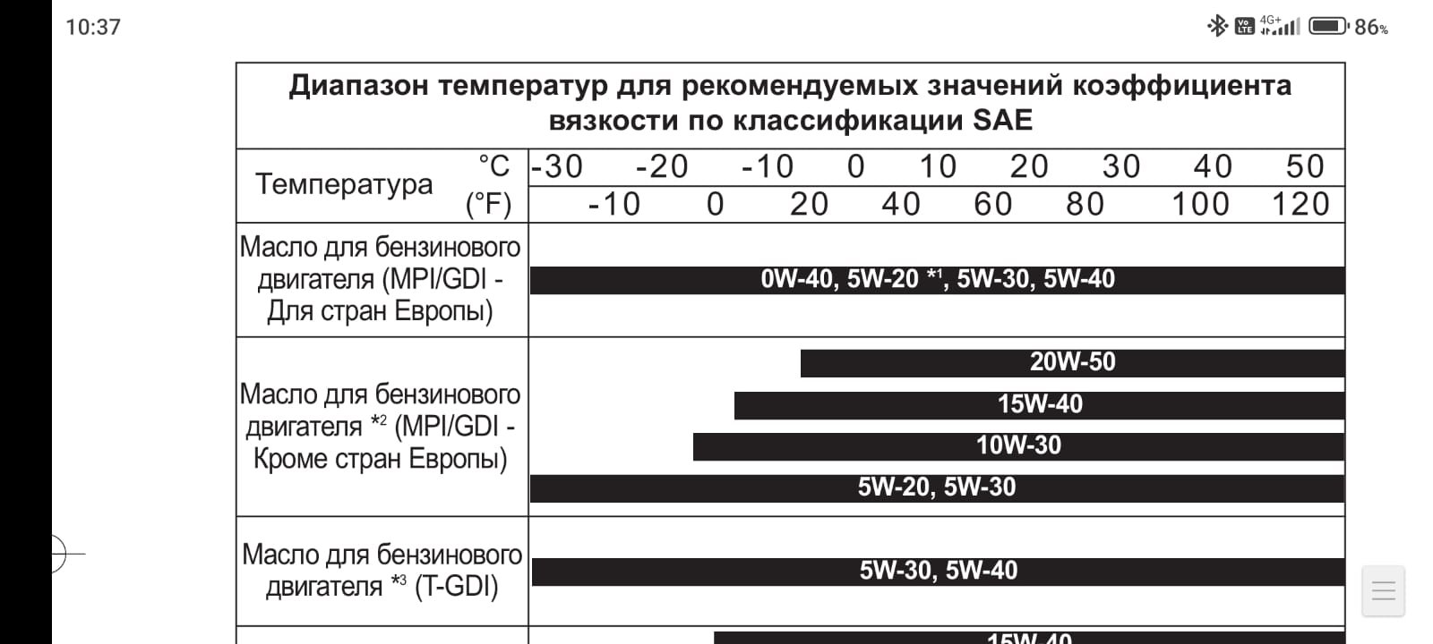

В мануале к машине .

Так какую  0w20 залить на зиму))?? Или 5w20 залить (которая уже куплена) в МСК и парить мозг??

Обратил внимание на это Но читаю что оно не лучше 5W20. короче уже запуталcя))
14 минут назад, qwadron сказал:
По низкотемпературным свойствам лучше.:)
10 минут назад, Любознательный сказал:
Блин я хз уже как лучше, купил 5w20 уже же. И я за зиму проезжаю максимум 3-4 тыс км.
