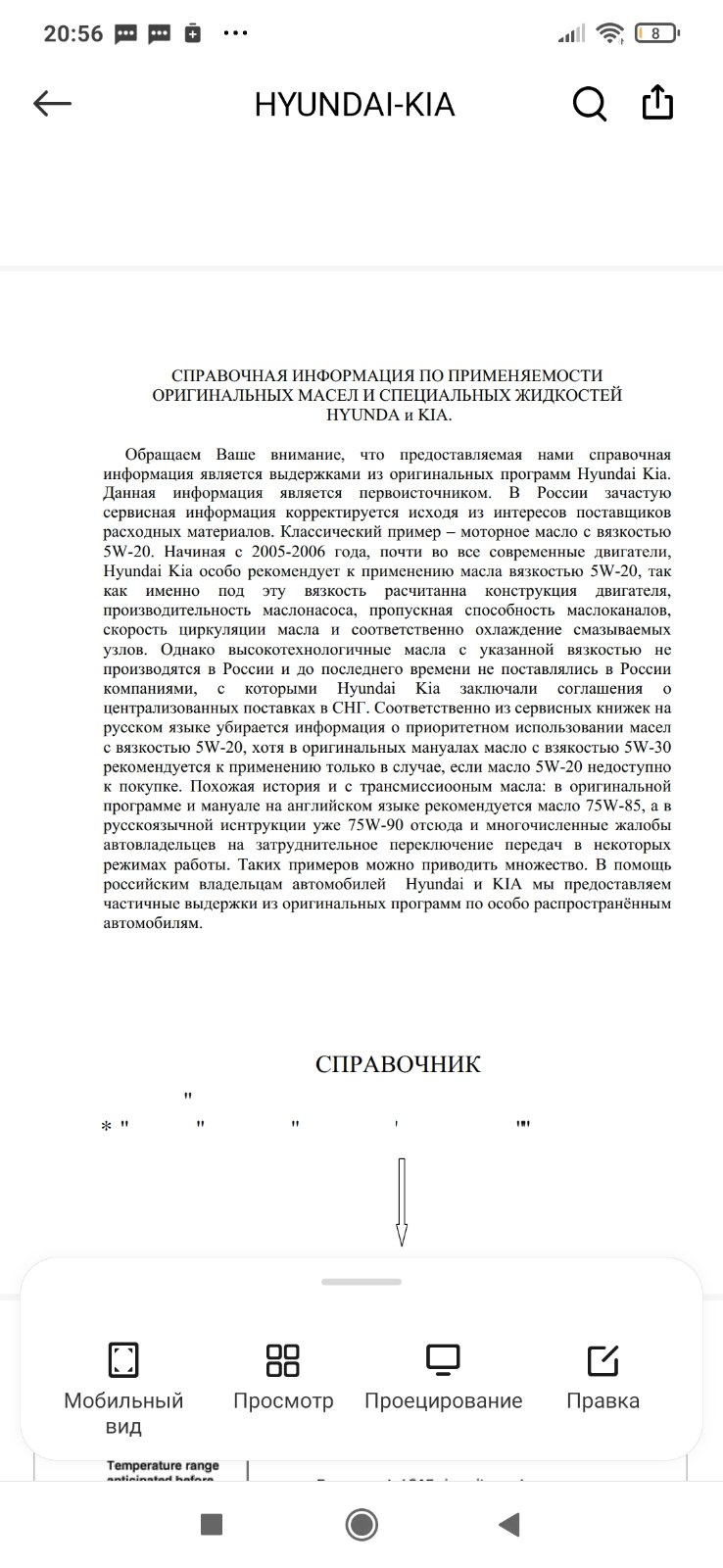

Парни привет, статейку на просторах пю"паутины" нашел, вроде от Hyundai/Kia , можно верить? если да то ваще нафига 30-ки нужны? можно всегда либо 5-20 либо 0-20

Sol24 можно верить, примерно так всё и есть. Тридцатки нужны для староверов, адептов толстой масляной плёнки и автомобилей, эксплуатирующихся с повышенной нагрузкой. Ну и перестраховка для жаркого климата.
