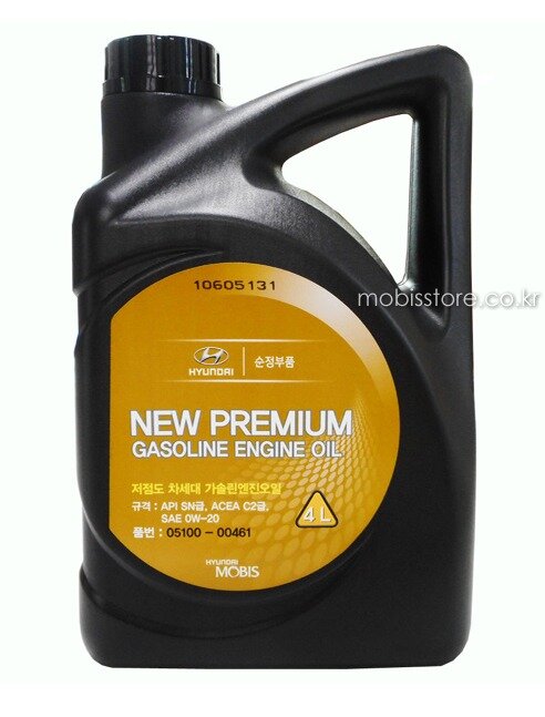

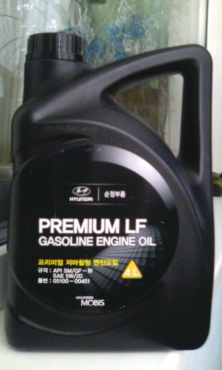

До недавнего времени у ХЕНДАЙ-КИА из 20-ток было только фирменное масло 5в20 Премиум ЛФ и в мануалах для Гамма и Гамма2 были рекомендации только 5в20 а 0в20 не было. Теперь же есть их фирменное новое Нью Премиум 0в20ACEA C2 и с его выходом появилась рекомендация  конкретная 0в20-ка ACEA C2.
