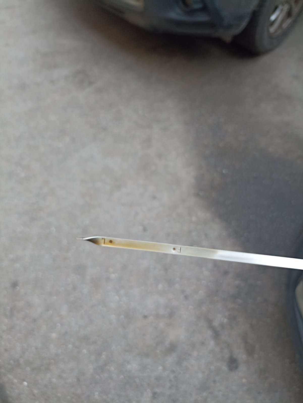

И так, небольшой отчёт спустя чуть больше 50 мч и 2000 км. S-Oil 0W-16 чувствует себя хорошо, морозов правда пока не видел. Не угорел, не смотря на то, что ДВС работает во всём диапазоне оборотов и периодически крутится и до отсечки тоже (обгоны на трассе и разгоны с полным салоном сотрудников, которых я довожу до работы), потемнел средне. В общем, устраивает.:)
Любознательный уровень чуть меньше F или так всегда уровень держишь?
3 часа назад, Golfreef сказал:
Я не запариваюсь.:) Глянул после заливки основного объёма, или если на сервисе залили, если мало, то долил на глаз, а там пара мм до F, ровно по F, или даже чуть выше F, значит так и будет ездить.:D
6 часов назад, Golfreef сказал:
Если присмотреться, то уровень норм, ну +-1мм, т.с. оптическая хрень, сверху вниз - светло/темно.
А я лью 4-5 литров в зависимости от тары исходника. Если американские, то сверху галлона пол - или кварту заливаю. И стареет медленнее (помните про картер на 6 л. у спортэджа) и мне спокойнее (если где-то капать начнёт). Хотя кого я обманываю - я в день по разу-два уровень смотрю.
