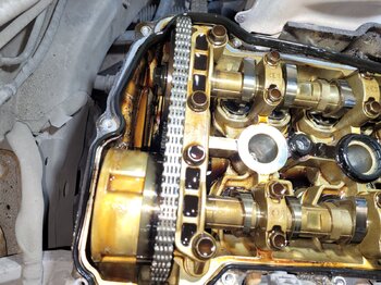

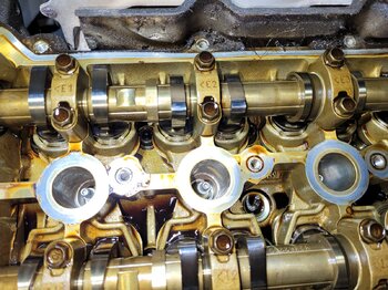

G4fc первой генерации, 206000 пробег, первый раз вчера снимал клапанную крышку (сопливила + смотрел цепь (натянута как струна натяжитель вышел на 3 зубца из 8)). Первые 90 тысяч пробега SHU 5w30 a3b4 через 12-15 тысяч км, затем знакомство с oilclub, замены через 6-7 тысяч, масла разные (neste 0w30 a5 3 раза, castrol super car a 0w20 (или что-то вроде того), neste 5w30 dg2, mobil 1x1 раза 4, valvoline 5w30 maxlife API ilsac , valvoline sinpower fe 5w30 3 раза, последняя заливка SHU 0w30 a5...  Жор масла ~100 гр на 1000км (600-700 гр за 7000 км, в основном по трассе на оборотах)
В целом чисто и лаково, лак оттирается.
  Показать содержимое
  20.11.2024 в 07:50, Golfreef сказал:
F1ks кат удалён?
Раскрыть
Нет, не удалял, на  старых элантрах/сидах выпуск "бараний рог", кат один, а не два, как на последующих, ничего забрасывать в двигатель вроде как не должно...
По поводу подъедания масла, возможно маслосъемные колпачки устали, ибо резина  проклдаки кк настолько задубела, что трещала и ломалась при сгибании...
Изменено пользователем F1ks
