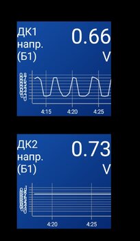

Можешь для начала посмотреть программно, при помощи автосканера OBD 2, думаю что он есть у каждого мало-мальски уважающего себя автолюбителя.
TSL601 https://www.drive2.ru/l/546455081055160226/
по второй лямбде на прогретой движке смотрят
Приветствую, спасибо за обратную связь. Програмно во так на фото ( после поездки, на хх на заведенном двигателе), но все равно посмотрю на всякий пожарный эндоскопом, даже интересно, что оам на пробеге 30т.
Вот здесь на 162000км, чуть выше само состояние ката.
