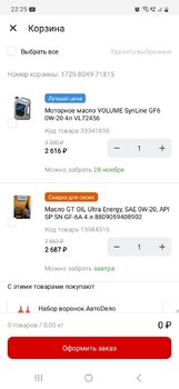

qwadron GT OIL тоже на пакете Lubrizol как и Volume , ходит чуть дольше пакетов Afton и Chevron. Volume тоже хорош...бери что угодно, они в принципе равны

так там типичный озон момент. Товары без отзывов и "осталась 1шт". Я на такие даже и не смотрю
Я даже не знаю какие цены в рознице на масло. Брал 1 раз потому что надо было здесь и сейчас
NikolaevNiko пож-та раздел
"Продаем". они масла для анализов предоставляли.
