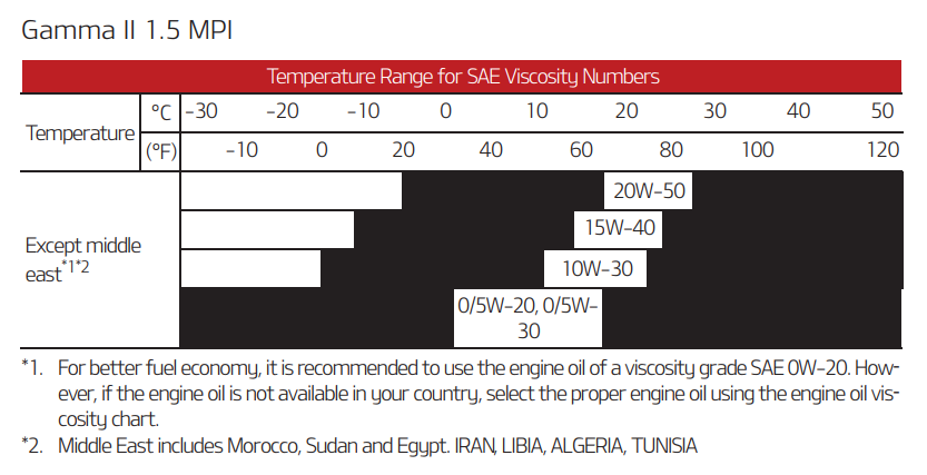

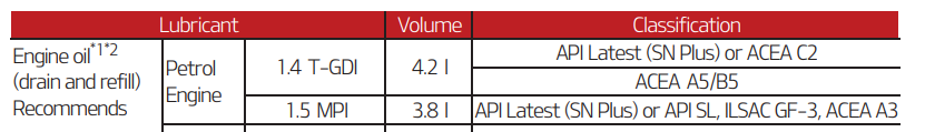

Доброго дня. Вот рекомендации англоязычного мануала на этот мотор.
1634696735_Opera_2024-11-23_142927_www_kia_com.thumb.png.b2255f0a067934e0b0010cb287f038e6.png
918370914_Opera_2024-11-23_143016_www_kia_com.thumb.png.c541fffc8fee92e97a4a68ceccb5d338.png
ИЛСАК не ниже 3-го, АСЕА А3. Вязкость 0/5W-20 или 0/5W-30.
Единственное, что не понял, годовой пробег у вас планируется маленький - 3000 км, а смена масла каждые 6 тыс. км?
Т.е. раз в два года? Не сдуются ли илсаки на таком сроке? Что скажут аксакалы по этому поводу. Просто чуть ранее кому-то тут советовали при небольшом годовом пробеге менять масло раз в год и заливать А5 или А7 с более высоким щелочным.
Опять же по мануалу замена раз в 10 тыс. или раз в год, смотря что наступит раньше.

1 час назад, Денис_242 сказал:
Какие-то странные рекомендации. Очередной бред от писарей мануалов. Как ACEA A3 соотносится с двадцатками ILSAC? Или этим они хотят сказать, что мотор всеядный  и можно лить что угодно от воды до гуталина?:scratch_one-s_head:
