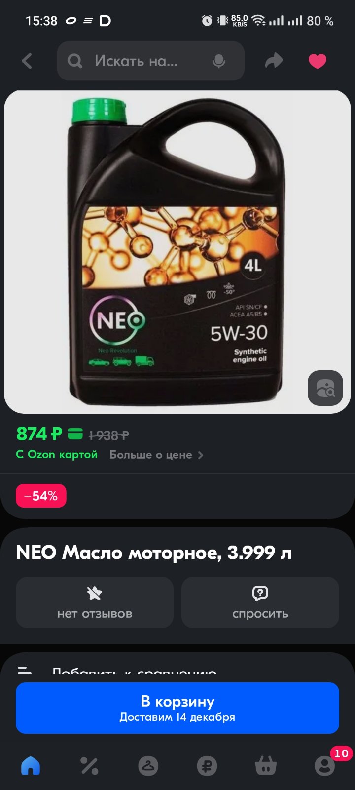

Нашёл тут такого зверя на промывку самое то)
  Цитата
Screenshot_2024-12-05-15-38-29-59_9ecc93bf6683d0fd0fd501ae5792979e.thumb.jpg.324459f5f55056034c3340aef9fafca9.jpg
Раскрыть
Изменено пользователем edgefull
