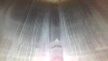

А я задумался, не перейти ли с S-Oil 0W-20 на Лукойл 5W-30 ...
Каталик в труху за 20 тысяч км (проверял на 105, на 126 удалил, потому что там уже ничего не осталось). Маслонасос тарахтит, будто мотор дизельный...
image.thumb.png.24592dc0c921e684c8b8c58d05ac4053.pngimage.thumb.png.706c8a5346973a8ebbeeadc2acbe7a9d.png

Авто в одних руках, так то хона вообще не видно, даже с задирами хон должен просматриваться на таком пробеге, какого года авто?

Сначала думаю всё-таки проверить шестерню маслонасоса (стрекот может от неё быть), если в ней дело, то в мотор и не полезу. Пробега 126, до 250 точно ещё так пробегает, а это даже больше, чем мне нужно. Так-то динамика и прочее вроде на месте, только звук дизельный, который усиливается под нажатие газа и пропадает полностью под сброс.

2013. Вот то, что хона нет - напрягает. В 25 летней Вольво был, а тут что-то беда. Вот и думаю, масло мне учудило 0w-20 от S-oil, или свечки Метеор детон такой устроили...

Это не шестерня, можно не проверять. )

хон стёрла катализаторная пыль, стучат у вас поршни в цилиндрах и никакие свечки и масло здесь не причём.

Тогда почему поршни перестают стучать под сброс газа и езду накатом? Они перестают крутиться на своих оборотах?

нагрузка снижается

То же самое происходит если поехать не прогревая двигатель, когда поршни ещё не расширились как надо.  А у вас они сейчас всегда будут как на холодном двигателе.
