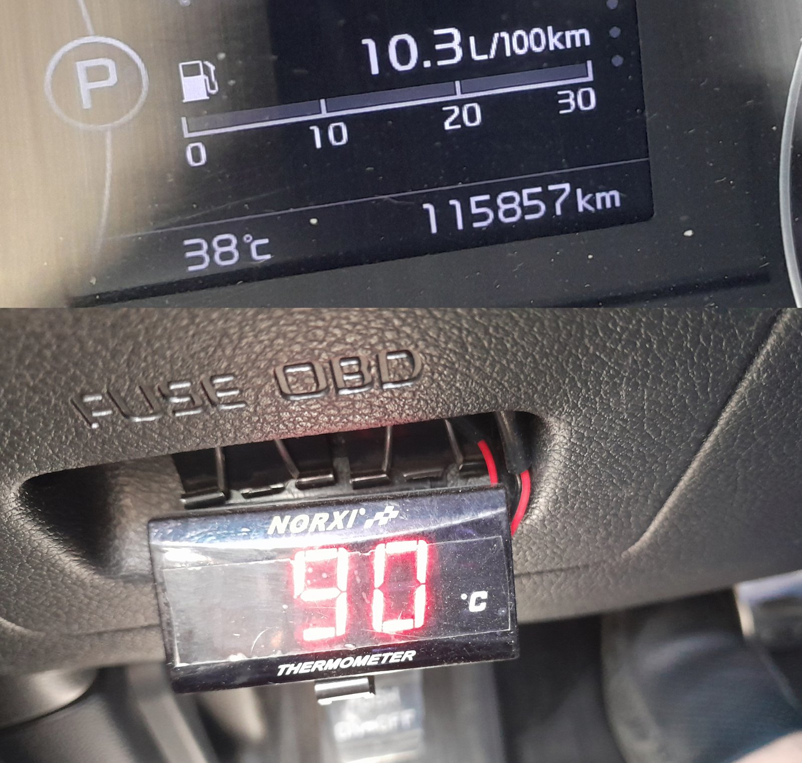

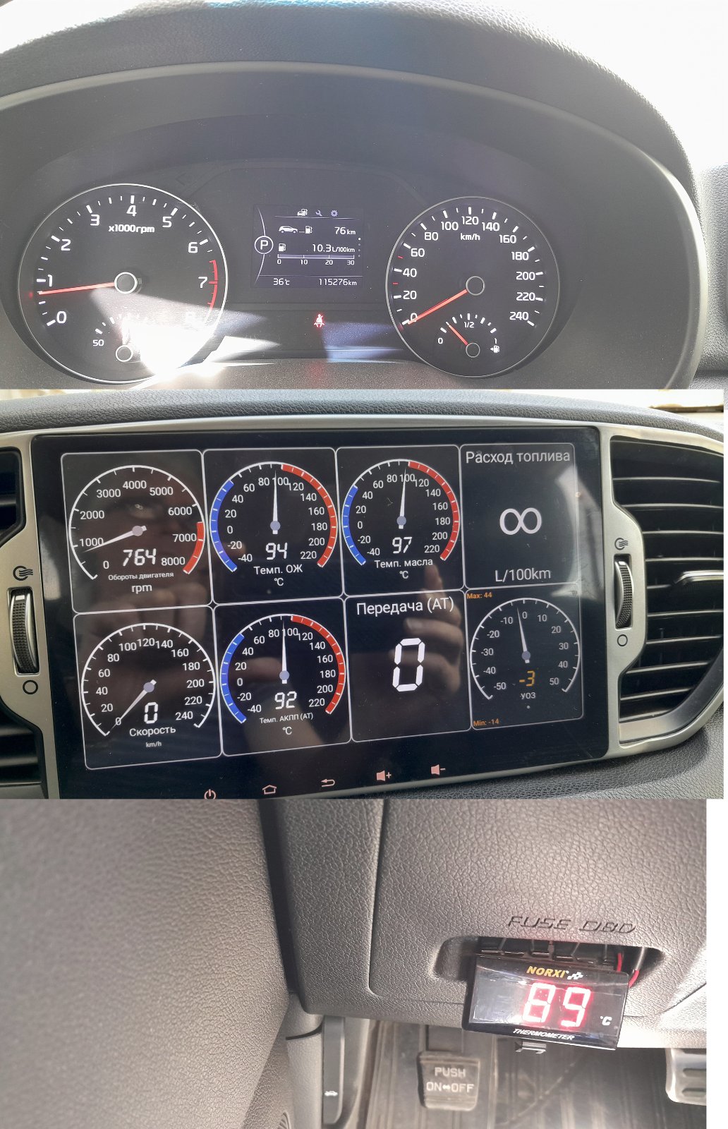

steamroller 2 112 Опубликовано: 13 января Поделиться Опубликовано: 13 января 13.01.2025 в 12:31, Freiheits-Sender сказал: Ну насчет 1-й передачи, просто у вас нет таких пробок... Раскрыть в пробке температура падает до 88-87 гр. на 1- передаче в отсечку в пробке не валят, обычно 2 Ссылка на сообщение
Популярное сообщение Евген48 29 055 Опубликовано: 13 января Популярное сообщение Поделиться Опубликовано: 13 января В Краснодаре лучше за системой охлаждения смотреть, чистые радиаторы и нормальный антифриз залог "успеха") 5 Ссылка на сообщение
Вячеслав597 104 Опубликовано: 13 января Поделиться Опубликовано: 13 января (изменено) 13.01.2025 в 12:13, steamroller сказал: какая водичка? масло редко выше 90 гр поднимается, выше 93 я не видел ни на каких режимах при +43. естественно, я на 1-й передаче не катаюсь не вынимая из отсечки Раскрыть А это прибор наподобие елм327 ? Или спец оборудование? Изменено 13 января пользователем Вячеслав597 Ссылка на сообщение
steamroller 2 112 Опубликовано: 13 января Поделиться Опубликовано: 13 января 13.01.2025 в 17:45, Вячеслав597 сказал: А это прибор наподобие елм327 ? Или спец оборудование? Раскрыть 327 не замеряет температуру масла, программа выставляет какую-то расчётную ,ниже прибор который замеряет от термопары датчик вкручен вместо пробки сливной в картере 1 Ссылка на сообщение

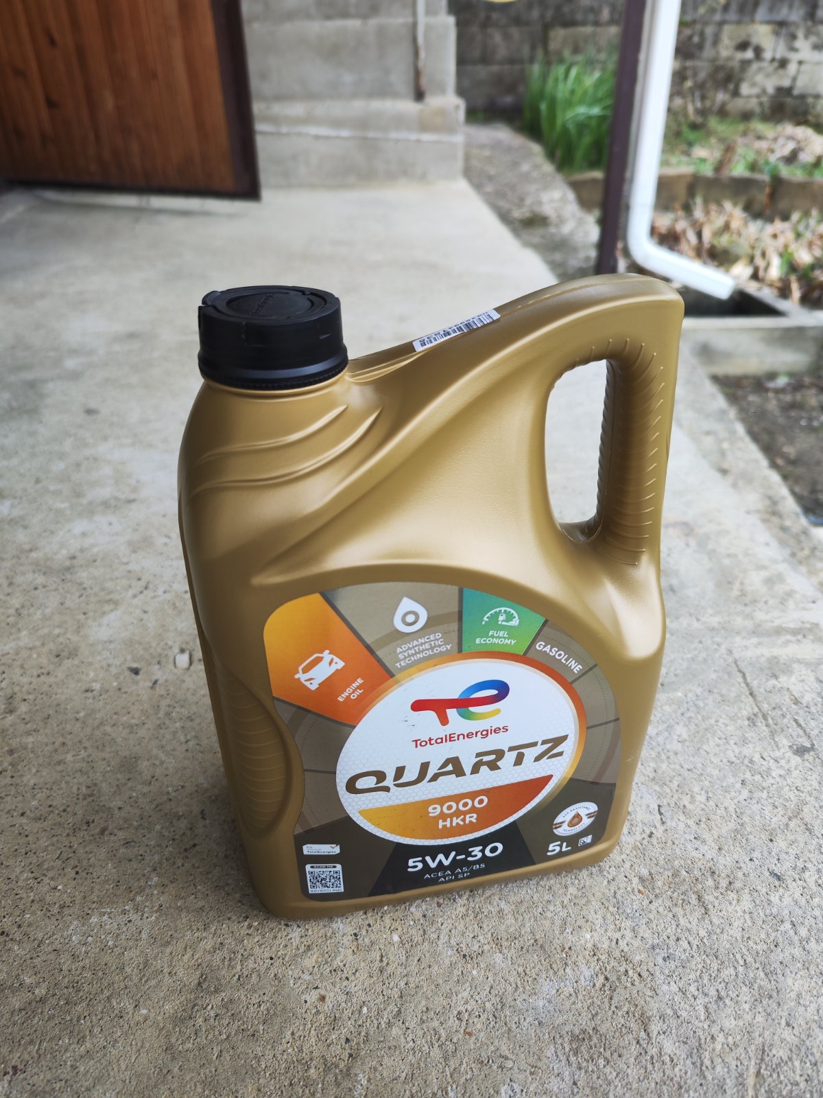

VyacheslavK 0 Опубликовано: 13 января Поделиться Опубликовано: 13 января Всем привет. Kia ceed gt жрет масло около двух литров на 5000км. Лью total quartz 9000 hkr 5w30. Дело близится к капиталке (180000км пробег). Машина катается в южном регионе. Один "знаток" посоветовал перейти на 5w40, чтобы немного уменьшить жор. Но 5w40 нету с допуском A5/B5. Как быть и стоит ли менять вязкость? Ссылка на сообщение
Евген48 29 055 Опубликовано: 13 января Поделиться Опубликовано: 13 января 13.01.2025 в 20:53, VyacheslavK сказал: Но 5w40 нету с допуском A5/B5 Раскрыть И не было никогда. 13.01.2025 в 20:53, VyacheslavK сказал: Как быть и стоит ли менять вязкость? Раскрыть Эндоскоп что показывает? При таком расходе масла, смена масла не поможет. 1 Ссылка на сообщение
dimm7777 5 747 Опубликовано: 13 января Поделиться Опубликовано: 13 января VyacheslavK А почему слово "знаток" в кавычках? Если он по-вашему – не знаток, просто не следуйте его советам. 1 Ссылка на сообщение
Golfreef 5 627 Опубликовано: 13 января Поделиться Опубликовано: 13 января VyacheslavK раскоксовку для начала надо делать Greenol или Kangaroo icc 300 1 Ссылка на сообщение
VyacheslavK 0 Опубликовано: 13 января Поделиться Опубликовано: 13 января Golfreef Хочу сделать раскоксовку lavr ml204 со снятием поддона. По эндоскопу задиров нет, Хон есть. Компрессия 11-11-11-10 Ссылка на сообщение
to_to 1 331 Опубликовано: 13 января Поделиться Опубликовано: 13 января 13.01.2025 в 20:53, VyacheslavK сказал: Лью total quartz 9000 hkr 5w30 Раскрыть для начала перестать это делать. хотя в профиле равенол, а каникулы закончились 1 Ссылка на сообщение
Golfreef 5 627 Опубликовано: 13 января Поделиться Опубликовано: 13 января VyacheslavK можно вообще "великим"и "ужасным" димексидом, но надо краску с поддона снимать если он крашеный. 1 Ссылка на сообщение
doktordugi 1 818 Опубликовано: 14 января Поделиться Опубликовано: 14 января 13.01.2025 в 21:15, Golfreef сказал: VyacheslavK раскоксовку для начала надо делать Greenol или Kangaroo icc 300 Раскрыть А эти двое краску не подрывают? Ссылка на сообщение
Golfreef 5 627 Опубликовано: 14 января Поделиться Опубликовано: 14 января doktordugi нет. я вторым уже не раз пользуюсь, в 2 авто заливал всё норм. 1 Ссылка на сообщение
Pulser 2 746 Опубликовано: 14 января Поделиться Опубликовано: 14 января 13.01.2025 в 21:22, VyacheslavK сказал: Golfreef Хочу сделать раскоксовку lavr ml204 со снятием поддона. По эндоскопу задиров нет, Хон есть. Компрессия 11-11-11-10 Раскрыть Вы вот в цилиндр, где компрессия 10, маслица подлейте и ещё раз измерьте. Ссылка на сообщение
