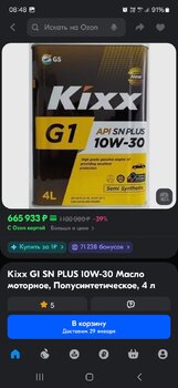

Меня в ветке скидок, наверно, забанят (P.S. уже удалили), продублирую здесь. :sarcastic:
Никто не хочет маслишко по цене 3 контрактных моторов?:crazy::Rulezz_alcoman2: Озон
Изменено пользователем Любознательный
Любознательный не для таких нищебродов, как ты (сарказм, если что, не обижайся)
10 минут назад, to_to сказал:
За эту цену точно оригинал. :sarcastic:
