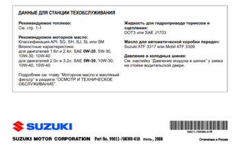

Здравствуйте, понимаю, что вопрос не по теме, но может быть кто-то подскажет: s oil red 9 и  xteer G800 подходит для сузуки гранд витара 2007 г. в., 2.0 литра, 4WD?

Подходят.:yes: Но, насколько я помню, в двухлитровую Гранд Витару тридцатки только по мануалу.:)

Получается, зимой 0w30, летом 5w30 ?)

По всей видимости , 5w30 круглый год

в Вашем климатическом поясе лучше так

Поберегите двигатель, он и так уже почти 20 годиков трудится! В Омске лучше 0W-30 зимой.:) А летом можно хоть 5W-30, хоть 10W-30. :)

Спасибо за помощь!
